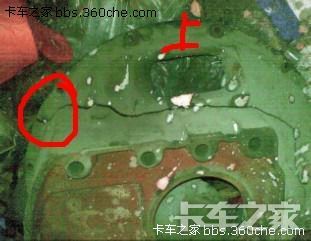

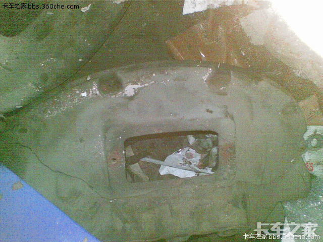

飞轮壳(变速箱那端)经常开裂、圈圈位置为最先开裂口之后一直蔓延到右边,红色上字那是上端。车辆宇通客车2年多些、十多辆10辆有开裂。 严重一辆更换一个3天开裂(也有换上半年不坏),发动机前后垫脚变速箱垫脚(原装没换过)没移位、下堕现象。传动轴原装,发动机、变速箱没修过、离合片飞轮压盘快的20来天慢的1年更换前期。别车队十多辆一个没坏路况一样,有没有遇到这个情况的友友老说说吧·········!

【原帖由无脚的雀仔于2013-5-18 00:22发表在顶楼
飞轮壳(变速箱那端)经常开裂、圈圈位置为最先开裂口之后一直蔓延到右边,红色上字那是上端。车辆宇通客车2年多些、十多辆10辆有开裂。1565591严重一辆更换一个3天开裂(也有换上半年不坏),发动机前后垫脚变速箱垫脚(原装没换过)没移位、下堕现象。传动轴原装,发动机、变速箱没修过、离合片飞轮压盘快的20来天慢的1年 ...
在波箱上加个吊耳

换个钢的,

传动轴应该有问题,再有就是变速箱上面的那个钢板看看起到作用了没。。

正确解释 俺的轻卡也是这样換新的传动轴好了

【原帖由三八公子于2013-5-18 00:55发表在3楼
在波箱上加个吊耳
最简单的。也是最击中关键的
