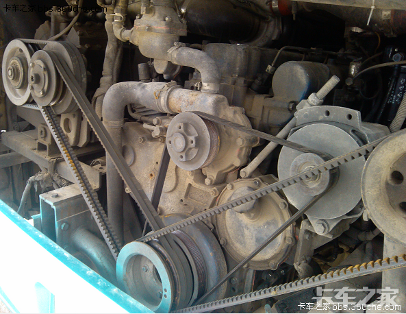

【原帖由无脚的雀仔于2013-5-18 00:22发表在顶楼
飞轮壳(变速箱那端)经常开裂、圈圈位置为最先开裂口之后一直蔓延到右边,红色上字那是上端。车辆宇通客车2年多些、十多辆10辆有开裂。1565591严重一辆更换一个3天开裂(也有换上半年不坏),发动机前后垫脚变速箱垫脚(原装没换过)没移位、下堕现象。传动轴原装,发动机、变速箱没修过、离合片飞轮压盘快的20来天慢的1年 ...
可以确定是动平衡出问题。这个检查是要从基础部分开始,如后桥钢板是否移位,机头脚垫是否完好,有没在同一平面,传动部分的动平衡,包括大梁。从从易到难。另外,你的车是全部是同一型号吗?也怕设计结构性出问题,但这种可能性比较小。
【原帖由我老婆→卡车于2013-5-18 11:03发表在22楼
三八公子说的 加吊架 是最好的
我只管说 听不听由他
反正我这里回来的新车,都自己加吊耳,道理嘛,一想就明白
其实不是加吊耳那么简单,是外加根小横梁,然后用胶垫加螺栓固定波箱
其实客车的话,好检查,打开后盖,急加油门后急松油门,看看发动机抖动幅度是否大......
我朋友开的车,就是39座的宇通。呵呵,我是义务技术指导 哎,白打工!
说老实话,这车的原车波箱早就不知道丢那里啦,流得嗨稳!现在用的是二手日野波箱,3年都没操心过波箱的事情啦
【原帖由三八公子于2013-5-18 12:57发表在25楼
我只管说 听不听由他
1566634
YC6A这种客车如果不带电涡流是没变速箱托架有电涡流原装托架   现在问题是同批次车有30来辆隔壁车队一辆都没坏、路况一样才是跷蹊。  看这发动机不像营运车辆老的掉渣,公交车都不用、改日野箱装不上电涡流如果装到差速器大螺母一天到晚就知道松、没电涡流快7慢个把月刹车磨完  你那车只适合接接厂跑跑停停。基茳箱才是客车主流保守寿命30W+公里长的80W+公里。
【原帖由无脚的雀仔于2013-5-18 13:15发表在26楼
老掉牙 呵呵,明白人,现在跑的是短线,每天来回600公里 全程高速,本地到南宁,一天一个来回。好象是06年滴车 其实这车还没车的线路牌值钱
按你说的情况,估计是司机为了省油,经常熄火空挡滑行,然后直接挂档触动发动机啦
回复 | 举报

【原帖由三八公子于2013-5-18 13:33发表在27楼
超过6年按理现在没线路牌···你觉得变速箱加托架能解决开裂?
【原帖由无脚的雀仔于2013-5-18 13:38发表在28楼
你车队,那么多车,搞辆来实验下也没关系的嘛。按我分析,和司机的粗暴操作有多少关系。说老实话,我这里的新客车回来,大部分就直接换波箱啦!换下那个,可以换糖吃呢 你要吗?我手头还有个用了3年滴波箱
客车真炒蛋,空间就那么多,想改装都得仔细掂量。
在中国这个神奇的国度,一切皆可能,管你多老的车,我说你行你就行,关键还得看关系
