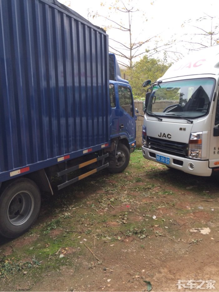

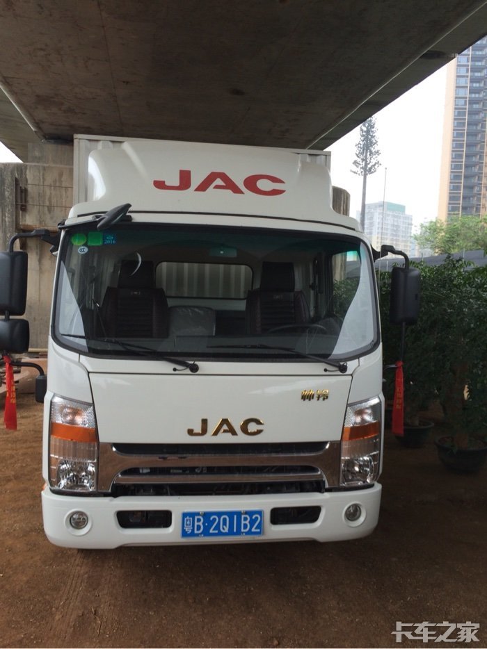

本车己行驶一万公里,下面是五十铃动力和维柴动力做个比较。另外还有一辆康机的

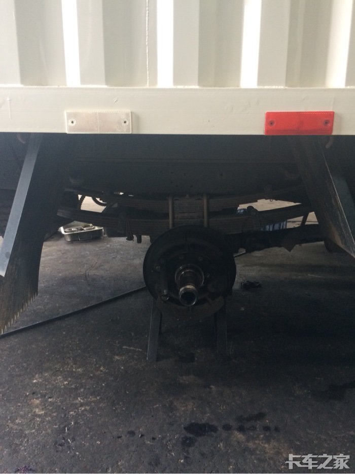

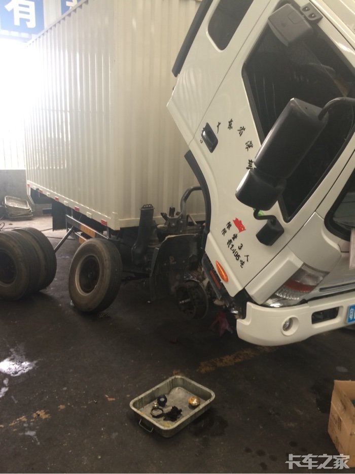

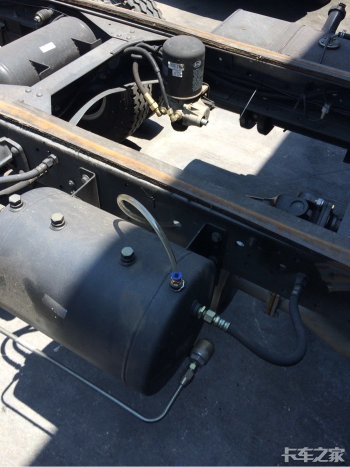

今天去做保养居然后桥坏了,要换后桥!

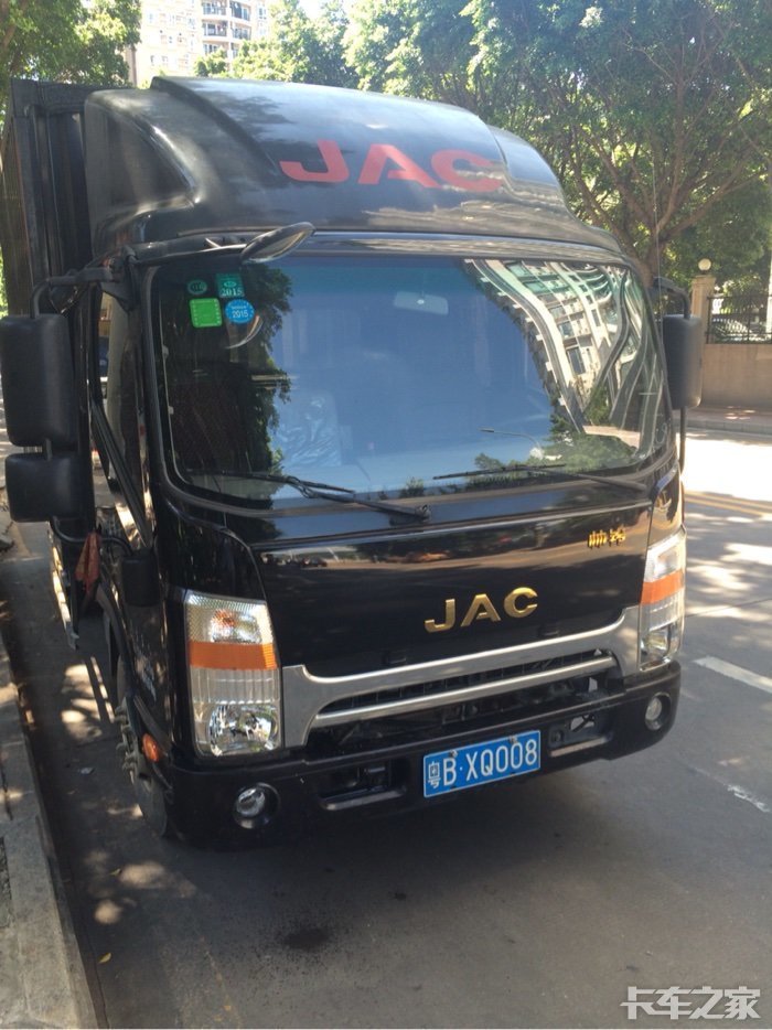

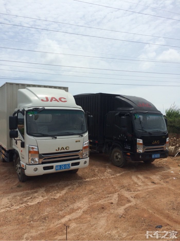

黑白双煞你选那个?大家猜到他是什么发动机了吧

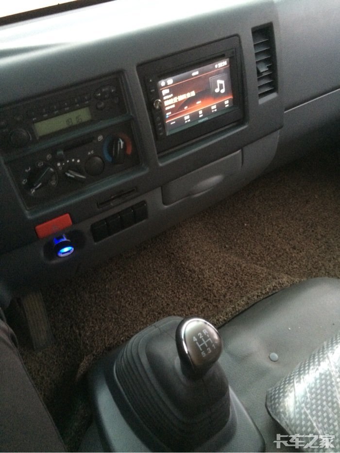

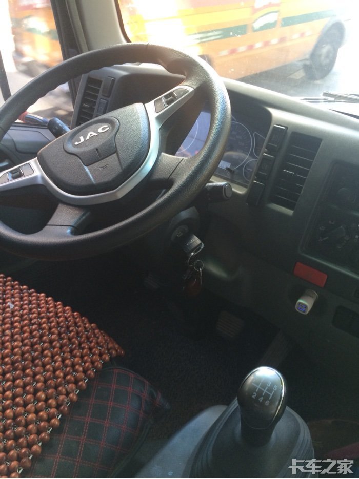

康师傅6档箱,车牌还可以吧

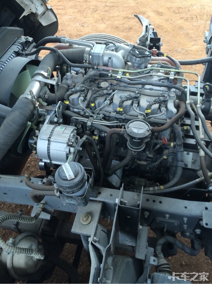

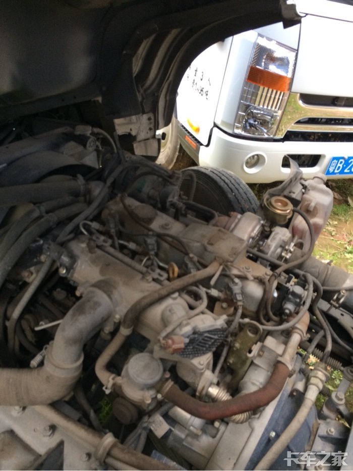

目前三款发动机分别行驶了,维柴一万公里,五十铃三万公里,康师傅二万公里。

主要说明下维柴使用情况!先说优点,发动机130匹马力,动力性能还可以不算太强也绝对不弱,声音比较小优期是开到70一80马时算是很优秀了。油耗比其它两款发动机小点,因为五十铃的机子仿的不是很成功,康师傅排量在那里油耗自然下不来!

缺点,也就是说小毛病很多,EPC灯经常会亮,有些时候加不起油转速在1500就上不去了但是熄火几分钟后再启动又正常了

</div>你把柴滤2个换新看看
