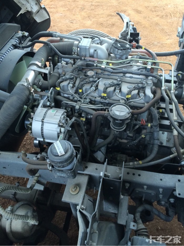

<header><font color="#999999"><font size="=2"><span class="reply-use">帅铃VM国四</span> 2015-6-19 14:49发表在 4楼</font></font></header><div class="content">目前三款发动机分别行驶了,维柴一万公里,五十铃三万公里,康师傅二万公里。<font color="#000000"></font><img .src="https://img6.kcimg.cn/bbs/month_1506/1506191449eba3566bf237f1a3.jpg!400" /> </font>
</div>
同是263顶你
