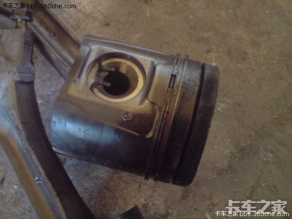

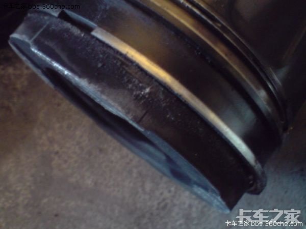

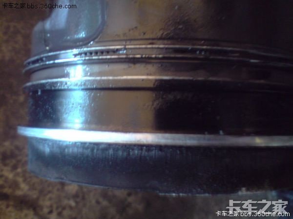

      金秋十月,这是个美好的月份,大家辛苦的工作后,终于迎来了这个美好的长假,或外出走走,或蜗居家中,独享一份清净.然而我却越来越无法战胜自己内心的纠结,来到服务站,要求对机器拆检!我所担心的事情终于来了,就这样无情的来了!我们看:
       对了口的活塞环
     呵呵,明显的后燃!
   拆下的零件就这样随意的丢弃在地上
   活塞环对口了,症结所在,修么.信息员和索赔员到是很痛快,一个字,换.当我问到,换什么呢?很爽快的答复我,什么坏了换什么.什么 坏了呢?不知道. 我真的不知道该怎么写了,大脑里面一点头绪也没有了,累啊,真的累了......仓库管理员拿来一副活塞环,包装的袋子上,只写着中国重汽,图号,厂家代号什么都没有,他们也搞不清楚究竟是用在什么机型上的......查入库单,查订货单,哦终于搞清了,是俺这个D12发动机上用的.装吧,装好去干活赚钱啊,人家重汽有规定,类似我这种烧机油,窜气的现象只能首先更换气门油封,然后跟踪调查.象俺这样,一次把气门油封和活塞环都给换了已经是天大的面子了,呵呵,见好就收吧!也许大家认为,我的车应该是修好了,可以安心的去赚钱换债了.呵呵其实这才只是噩梦的开始! 大家先看图,然后俺再说

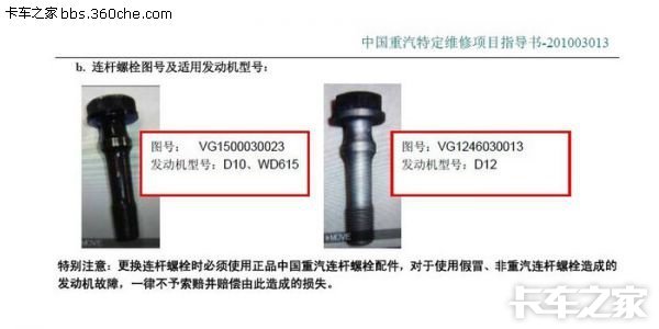

      提车去干活了,修好了,心理多少也是很高兴的,虽然耽误了两天时间,用两天时间换个好车怎么算也值啊,可是想可以这么想,事实却不是那么简单,提车出来,观察废气管,废气依旧.机油口,油气汽依旧.跑一趟,开回服务站,修理人员告诉我,因为是旧缸桶,新环子,多少也有配合不好的情况,对啊,人家说的也对,建议咱再跑跑看,那咱就再跑跑看么,不要为难人家么!也许会好. 接着又跑一趟.两趟总行程1900多公里,观察先前那现象没有减小却更严重了!回到服务站,没办法啊,拆吧.5 6 缸的活塞换又对口了,然后大家看到了上面那几张连杆的图片,连杆瓦已经转了,在连杆上磨出了明显的痕迹 原因就是下面的螺丝:
不知道是哪个厂家的,只知道当时服务站没有重汽指定的连杆螺丝,这个是他们从欧曼服务站借来的!
这张图片不知道大家是不是看的清楚,是我从重汽发动机连杆螺栓售后维修项目知道书上截图下来的:项目书的最后一句话是:特别注意:更换连杆螺栓时必须使用正品中国重汽连杆螺栓配件,对于使用假冒、非重汽连杆螺栓造成的
发动机故障,一律不予索赔并赔偿由此造成的损失
     我不知道,他们给我装那螺丝是什么原因,也许就是他们说的,我催的紧吧,他们没办法.库里没有东西!
