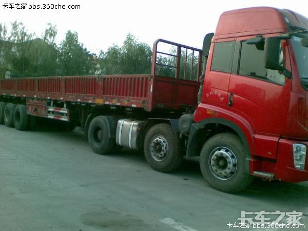

经过差不多两年的使用,现在发动机、变速器、后桥无渗油痕迹,车辆状态良好。车辆动力强劲,油耗较省。
下面是具体配置:豪华版新大威。潍柴WD6152发动机,290马力;法士特RT-1105C直接档变速箱;485后桥,速比4.11;轮胎11-R20;豪华版新大威。拖带17.5M高地板。
使用状态:河北邢台、邯郸——上海、无锡周边。全程高速时速80公里每小时,全重不超55吨。目标货物为重货和机械设备。(见图我的新大威)

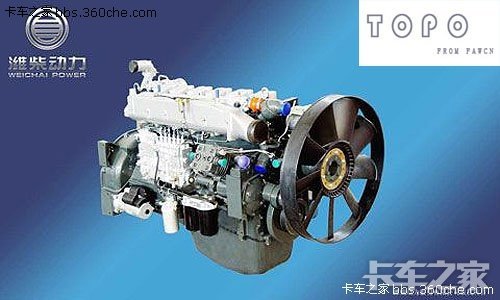

三、主要总成
潍柴WD6152发动机,290马力。
法士特RT-1150
直接档
速比4.111;轮胎11.00R20

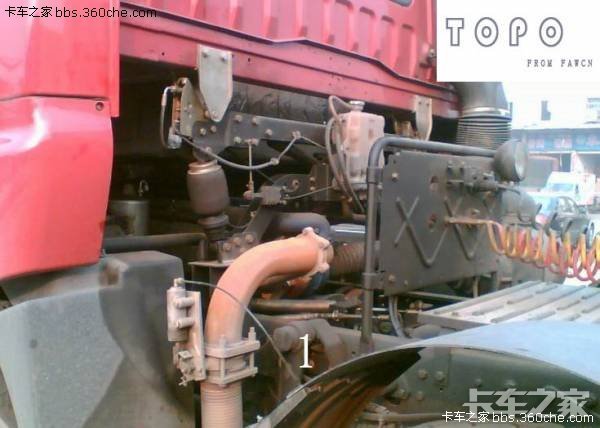

这就是设计部合理的那个管道,易和2桥的挡泥板发生摩擦,发生漏气。需要改进!
新大威的驾驶室后面还是设计的很规整的。

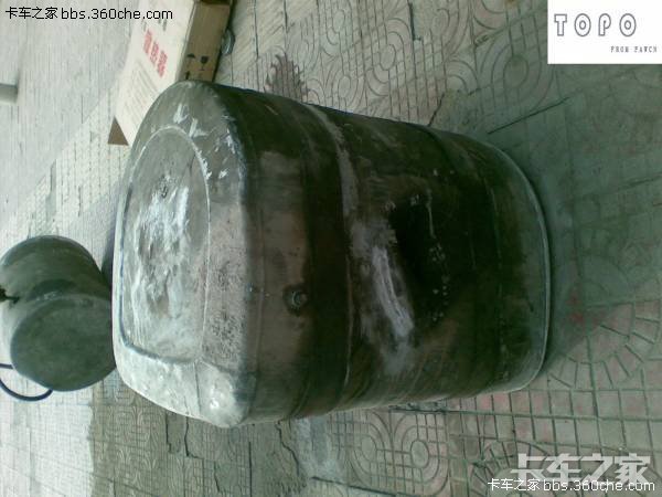

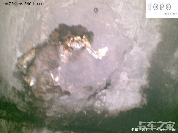

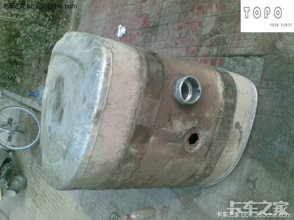

外表好看,但耐用度极差的铝合金油箱。我家的几辆解放都有这个毛病!强烈建议召回更换!!!
虽然用哥俩好粘上了,但还可看到渗油。
修理中的油箱,修理工把油箱里的隔板拿掉了。据说这样就能根除油箱漏油的毛病,这个油箱还在使用中,过段时间我会告诉大家这个油箱的使用状况。
注意看底部!!!这是第二个油箱,但也焊过两次了。上面有两个焊痕。

最后来张我家的新大威满载时照片!
