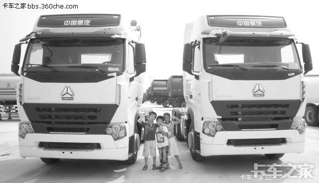

   2011年的暑夏很荣幸以按揭的方式买下了小7,很快办好了入户手续,并迅速加入重卡物流的大军,开始了我开车生涯中最为重要的转折点和崭新的起点,我又有了新的奋斗目标!
。。。 孩子们和帅气的小7

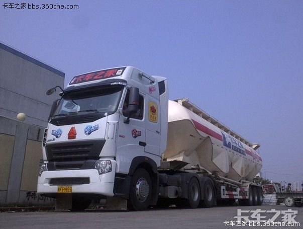

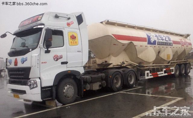

          白.A7  6X4 重汽D10.340共轨发动机,重汽10档手动铝壳变速箱(带超速档 最高档速比0.75),重汽单减速免保养双后桥 速比3.91,2011款标配驾驶室(全浮4气囊),带ABS 400升铝合金油箱 瀚瑞森橡胶悬架 自重 8.8吨。目前石家庄到济南平均油耗28.5升,空车21.5吨 重车58吨。
