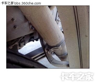

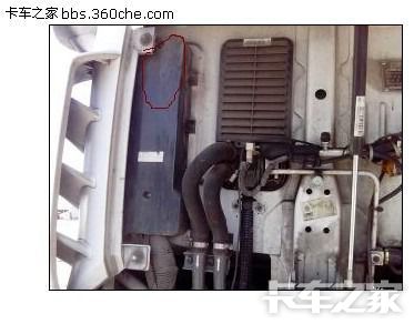

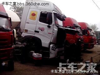

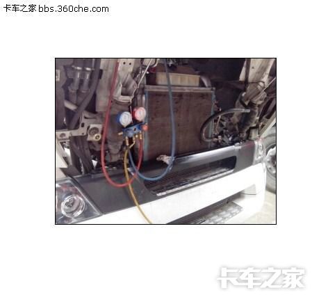

       白.A7 使用两年148000公里工况如下;3000公里排气制动蝶阀打开时卡在排气支管上,没能及时回位,导致排气不畅排气管温度上升,把附近的管线烤坏一根,勉强开下高速修复,这件事是两年来在行车过程中出现的最严重的故障,原因不大但它影响了车辆的正常运行,还有2万公里的时候柴油精滤支架断裂,5万公里排气管减震那一块断裂,空调面板不通电,都在保修期服务站修好,3个月后又断了,我找一个小车板金工用二保焊弄好(盐城的师傅只收了10元钱,感觉价格很地道),前一段时间6月份又断了,焊工说不能焊接了,到服务站更换又很麻烦,我急中生智在汽配店买了一段长度大小相仿的减震管,用切割机把多余部分切除焊好 150元,看上去非常牢固比去服务站划算多了。在此期间换了2个远光灯泡 3个小灯保险,8万公里基本就出现这些问题。14个月换了俩电瓶 原因是缺水了,13万公里车子在行驶中(当时正在右转)突然失去动力,挂入空挡发动机自动熄火,靠边停车关闭钥匙,关闭电源总闸,数秒后启动发动机没能成功。因为前几天刚到卡友菲尔家做客,他讲了一个卡友(奋斗)凌晨4点打来电话求助,他是高速公路爬坡突然熄火,用尽自己的技能也没能排除故障,菲尔以前也经历过这种事情,三言两语奋斗的车又飞驰在夜幕当中,我觉得我的车现在的故障现象和奋斗的很像,我就比葫芦画瓢;打开前面罩 打开左前方黑色的盒子,把里面的电源插件按了一遍,结果发现左上方有一个插件有1-1.5毫米间隙的松动,反复按了几次确认牢固后,从新启动引擎,我也像奋斗一样消失在漆黑的夜幕当中...(前后用时6分钟) 之所以这一段讲这么详细就是这一故障是普片现象,望有A7的朋友留意并牢记以备急用!别发动机突然熄火不知所措,胡乱投医。
             总结:2年的A7工作正常 表现良好 出勤率百分之百 燃油经济性稳定 3大件 橡胶悬架 ABS 全浮4气囊 气动座椅 各电器元件工作正常。作为两年的A7用户它的表现让我非常满意!望白.A7以后还会有更好的表现 !
改装后的排气管减震段 半夜发动机熄火的原因所在 黑盒子 空调维修中
