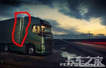

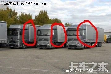

   大家好 本人叫小文 想当一名卡车司机 是一名广西人 喜欢霸龙507      少说废话
      问题1: 本人一直不明白 为什么欧洲卡车 挂车车箱 和车头这么接进  又好看  它们转弯时挂车 不会碰到车头吗    。    一定要回复哦  ! !!

【原帖由广西霸龙行天下于2012-10-07 19:18:00发表在顶楼】
车头后面有挡板,并不是车头与挂车箱靠在一起,中间部分有可以活动的挡板,而且缝隙越小,风阻也越小,国产车都作为可选配件!
国内大部分车辆没有考虑风阻因素,国内也有规定,挂车必须距离车头多少,导致国内车辆普遍头、挂距离较大!
回复 | 举报

只是傍边的翅膀离得很近,驾驶室还是离得远的,又不是什么有技术含量的事,国产车也能做到看起来那么近的,只是你没看到而已
