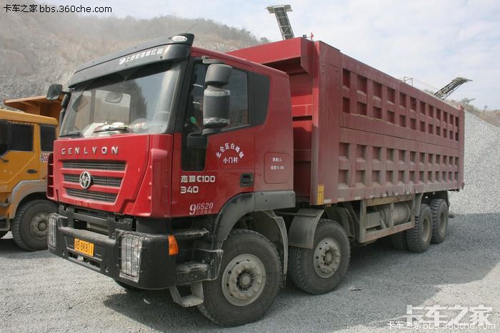

  这台车的配置先概括一下:红岩杰狮平顶驾驶室,依维柯科索9电喷340马力发动机,法士特12JS160T变速箱,红岩斯太尔轮减桥,后桥我目测非常的单薄,应该是13T桥而不是印象中的红岩16T铸钢加强桥,上装尺寸8X2.3X2.1,底12边8,海沃196前顶,车价未知.

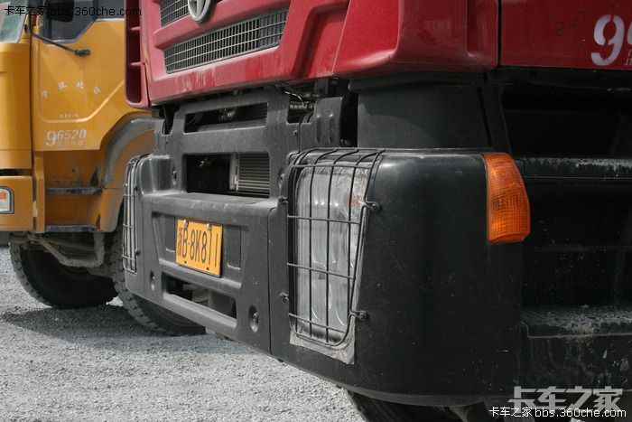

  下面开始我对这台车的静态评价,搭眼看上去杰狮的驾驶室并不难看,方方正正规规矩矩在众多的驾驶室中辨识度极高,黑色钢质三段式保险杠与驾驶室主体的颜色虽然不同,但是很和谐,一点也不显得突兀,这个与J6一样做成三段式的保险杠是设计上的亮点,因为自卸车在工作中保险杠属于最容易磕碰的地方,损坏率极高,一旦损坏而且不能修复时可以哪里损坏换哪里,不用整体更换,也是变相降低运营成本.不过就保险杠而言杰狮与J6有一个同样的缺陷,就是缺少了一个擦洗风档玻璃的登车踏板.自卸车工作环境恶劣,时常出没于灰里泥里,如果驾驶员想把风档玻璃上面雨刷擦不到的死角擦擦干净而车头少了个踏板确实是不方便.印象中有些车设计得就比较巧妙,前牌照就坐落在一个可翻折踏板上,这样的设计还有个非常有zg特色的好处就是翻下来后可以躲避监控摄像头,让你3秒钟变身无牌车辆,远离罚单困扰.

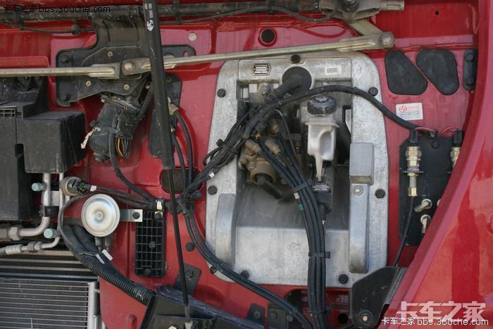

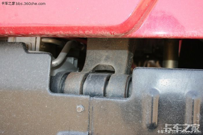

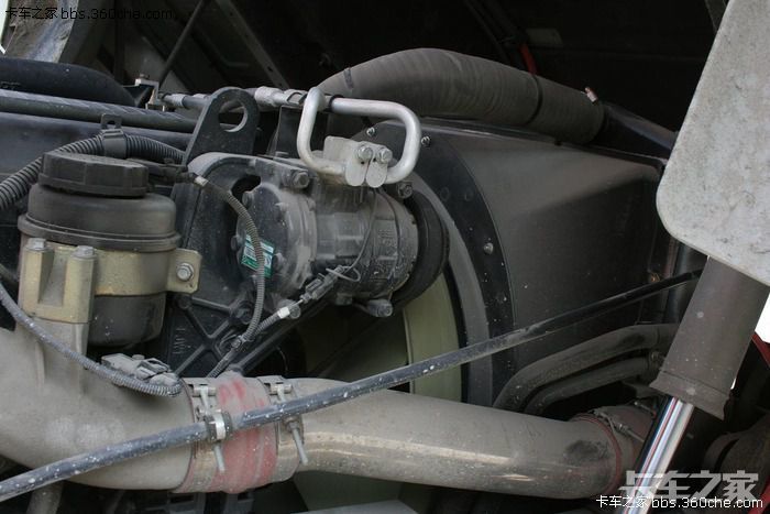

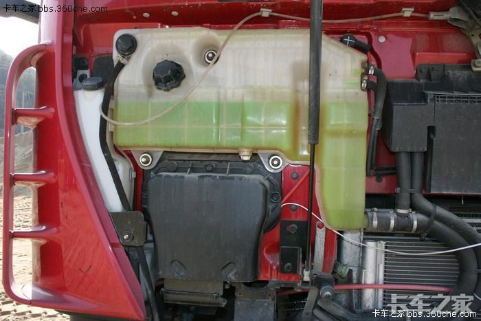

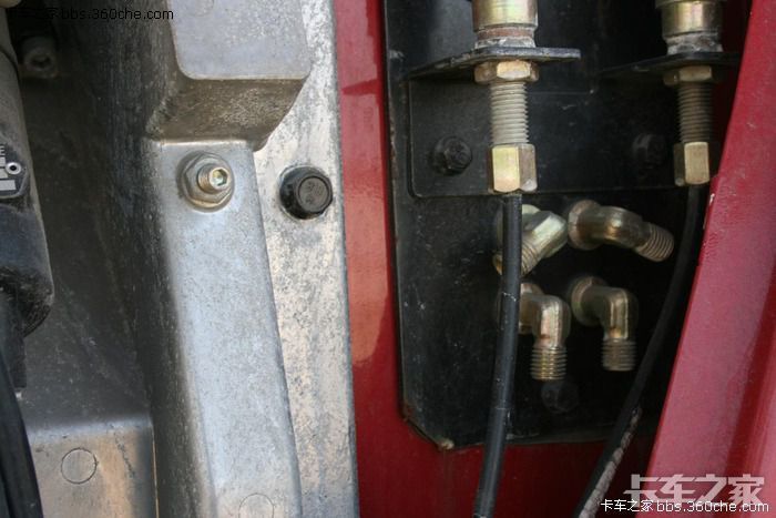

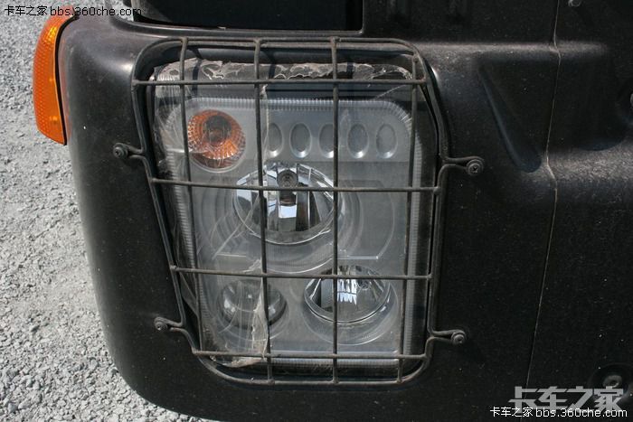

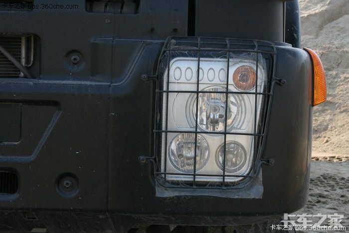

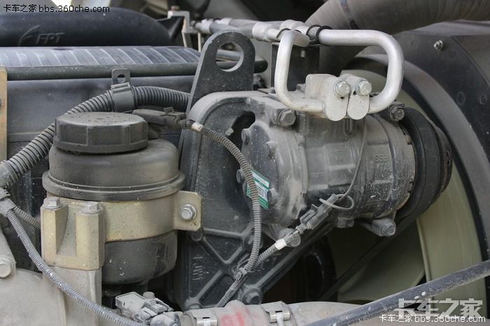

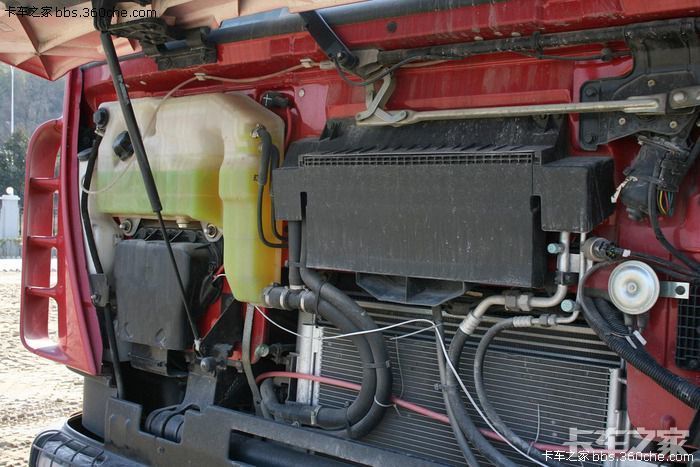

  杰狮大灯的造型与整个驾驶室的风格很搭,方正规矩,如果主灯是带透镜的就更好了.车灯外面的防护网装饰意义大于实用价值.倒梯形的中网上有个红岩的汉语拼音简写字母“hy”,不如J6的标志大气.中网上方还有一排字母,我没整明白是什么意思,可能是这个车系的名称吧!打开驾驶室前盖板的时候发现,杰狮的前盖板没有锁,随便谁都可以随手将它打开,若有歹人想偷点什么配件是真方便.盖板内部的附件安排得紧密且有条理,机油标尺被安排在了这里,检查机油位置很方便,不像我的J6一样固执地安置在发动机旁,检查个机油很麻烦.最左侧有几个气路接头闲置着,因为时间匆忙所以没有仔细研究.整个驾驶室前盖板内最可圈可点的设计就是那个硕大的空调进气滤清器了,我印象中应该是国产车里最大的很厚道.相比之下J6那巴掌大的滤纸就显得厂家太敷衍太随意了.
IMG_9908.jpg IMG_9950.JPG IMG_9920.jpg IMG_9921.jpg IMG_9923.jpg 机油标尺 驾驶室翻转轴,单看此处不会发现减震器 驾驶室铰接机构很扎实 这四个接口不知道是干什么用的
回复 | 举报

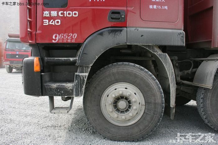

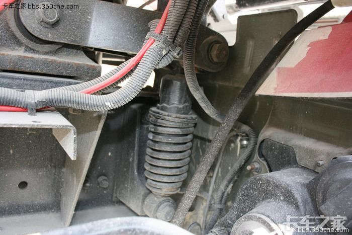

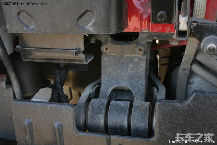

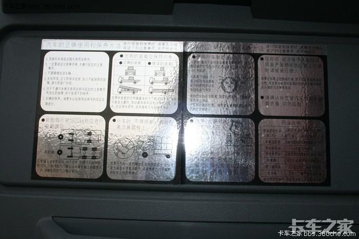

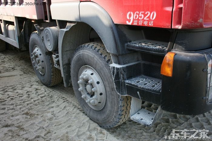

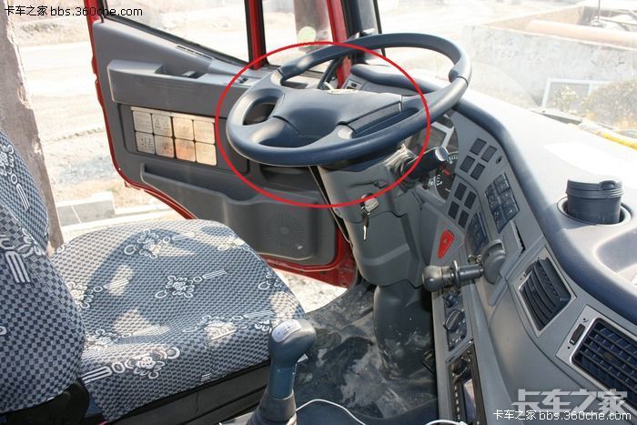

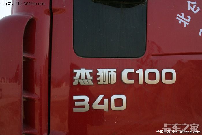

  杰狮三级登车踏板的第一级不怎么样,竟然是全塑料的,脚踏上去软绵绵估计很容易损坏。印象中第一级登车踏板设计得最好的是德龙F3000和J6。杰狮车门贴了几个字,感觉很精致,比J6上面的不干胶好.车门拉手开门时手感很轻,稍微一拉车门就会弹开.但是倒车镜绝对是整个驾驶室的第一败笔,小点也就罢了,像J6和豪沃等车都把大镜子放上面小镜子放下面,大镜子照车尾,小镜子照车下.杰狮偏偏别出心裁给颠倒过来布置,在后来我开的那段路上观察后方情况一直用的是小镜子,反而是大镜子观察车下,如此设计我百思不得其解.驾驶室的翻转要靠手动来完成而不是J6一样电动手动都可以,前后各有两个减震器来支撑驾驶室的重量,前面的两个减震器在外面很难发现.值得一提的是这前后四个减震器都是可以借助专用工具调整硬度,与很多摩托车的后减震器一样,这样的设计目前来说在别的车上我还没有看到,是一个加分的点.

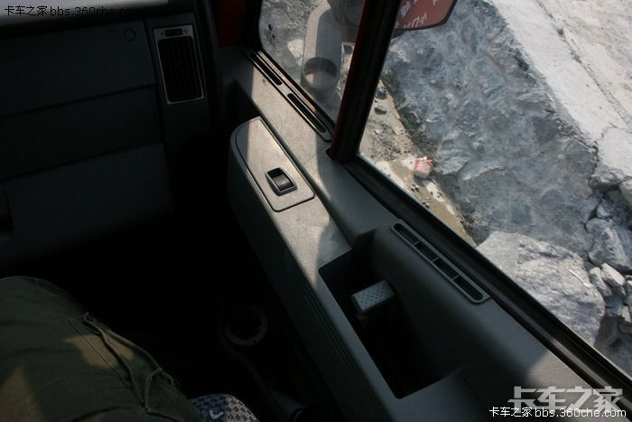

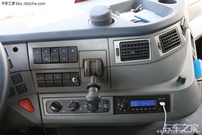

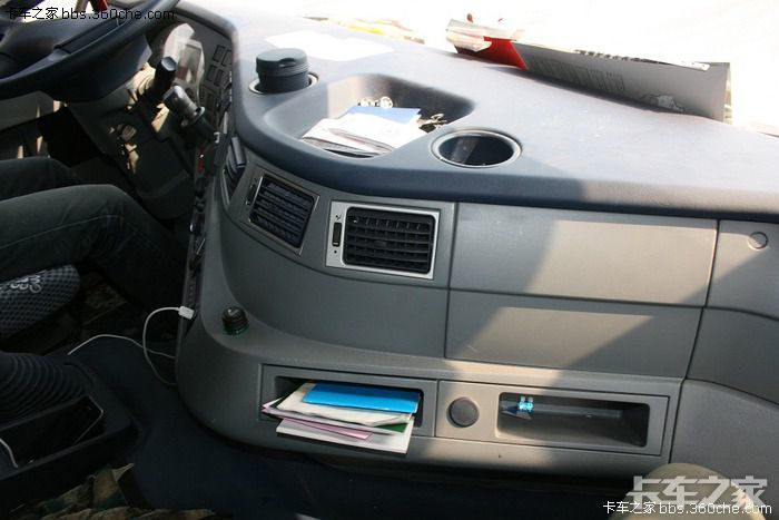

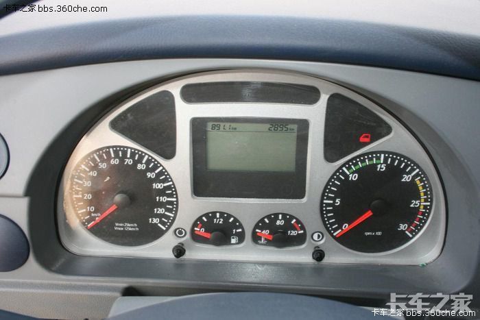

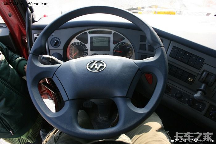

  进入车内,整个驾驶室内充斥着大量的塑料覆盖件,前后位置可调的方向盘无论是造型材质还是做工都与J6一样粗糙简陋,仪表盘是像豪沃一样指针仪表与液晶仪表组合式的,但我个人感觉整个仪表盘面积太小,仪表与仪表安排的很紧凑,最终导致信息的易读性不好.指针仪表在设计上没有主次分明,液晶仪表看似高科技但是所显示内容对比度稍差,不易辨识.如果设计成白低红字或者黑底白字应该效果更好.环绕式中控台各种设备开关伸手可及,排列上横平竖直与驾驶室整体造型呼应,给人的感觉还是很塑料.空调控制面板是手动式的,不如J6的好,很普通.手刹开关也放置于此,我很难说像J6一样放变速杆旁边好还是放中控台上好,不过J6的手刹开关的位置确实是有点偏外偏后了,操作起来略有不便.

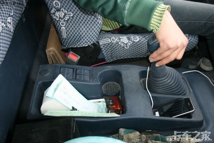

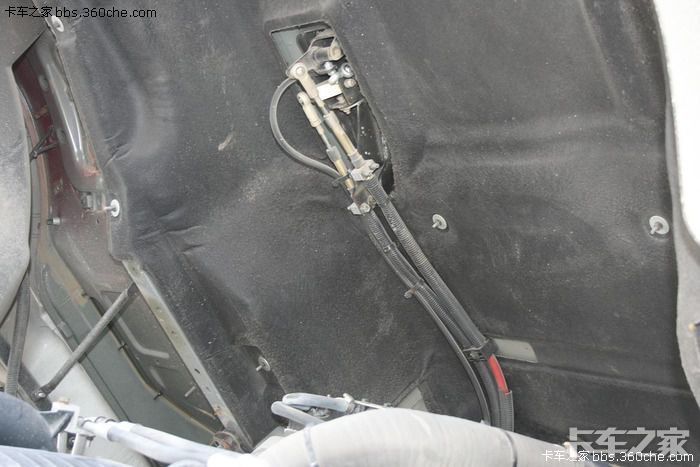

  车内的变速杆手柄让我有点纳闷,同样的法士特变速器,为什么杰狮的变速杆手柄与别的车外观造型不同,手感也差些?不怎么样.另外杰狮的变速杆是固定在驾驶室上面的,与变速箱的连接机构与豪沃一样是钢索拉线式,在后来我开的那段路中与J6的车架上固定拉杆式连接相比,找档入档出档手感不清晰,不干脆.感觉还是J6的手感好,也许这只是我个人习惯的问题.
IMG_9893.jpg IMG_9981.JPG 全塑料的踏板 IMG_9874.jpg IMG_9875.jpg IMG_9877.jpg IMG_9878.jpg IMG_9881.jpg IMG_9884.jpg IMG_9909.jpg IMG_9962.JPG IMG_9965.JPG 车门的帖字质感很好,好于J6的不干胶 车门上有很多提示,面面俱到。 驾驶室减震器调节装置 仪表盘的的设计与内饰整体风格不搭 驾驶室减震器有新意是硬度可调式的 IMG_9929.JPG

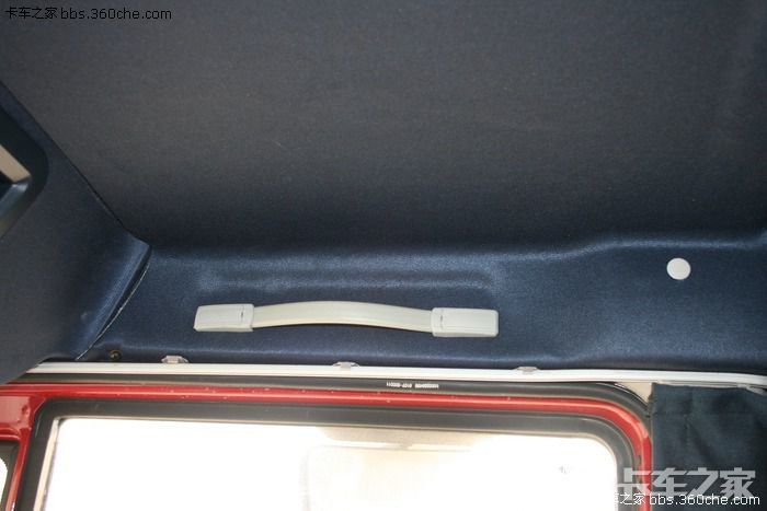

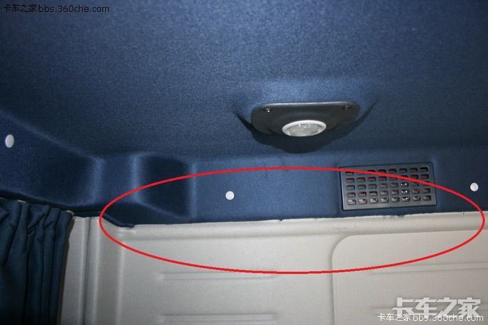

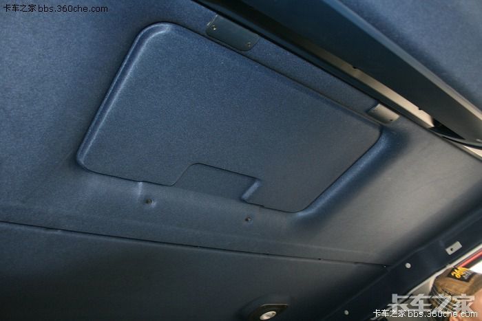

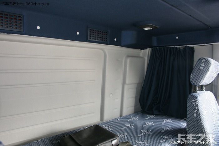

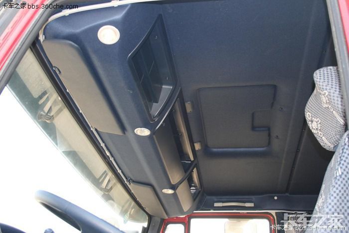

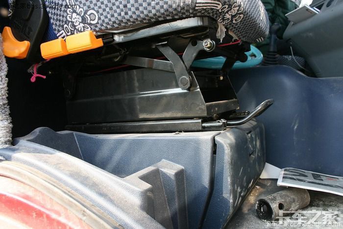

  后面的卧铺面积还不错,后面没有后窗,用来搞车震我看行.整个驾驶室的内饰衬板看起来比较廉价,做工也比较粗糙,拼接部位不整齐不平整.窗帘滑轨暴露在外,安装也不够规整.副驾驶侧门框处有个拉手,很廉价很单薄.杰狮的座位是双座布局,两个座椅之间的空余部位比较低平,不像豪沃那样夸张地隆起.杰狮的座椅是普通座椅,而不是J6一样的主驾位置气动座椅,两个座椅下面都有一个带门的盒子,这个设计还是比较实用的,用做自卸车可以放置随车常用工具,用在长途车上可以用来存放驾乘人员的鞋子以保持车内空气质量,但两个盒子塑料门的做工实在不敢恭维.
平均分布的四盏顶灯和裸露在外的螺钉与窗帘滑轨 内饰拼接处做工粗糙 窗帘滑轨很暴露很粗糙,拉手很单薄 此处是开天窗的位置 卧铺很大无窗,适合车震 座位下面的储物箱很实用很粗糙
回复 | 举报

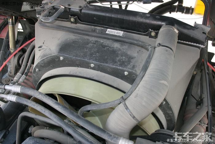

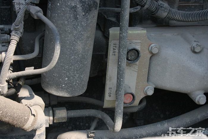

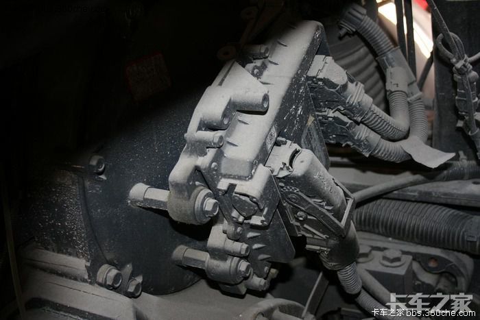

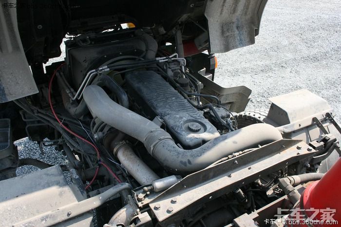

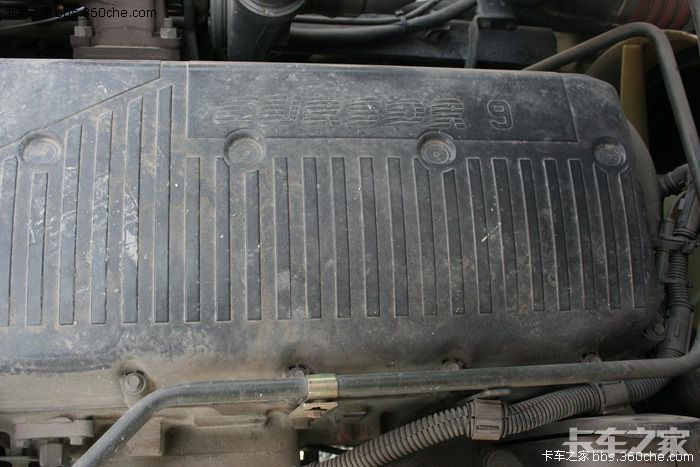

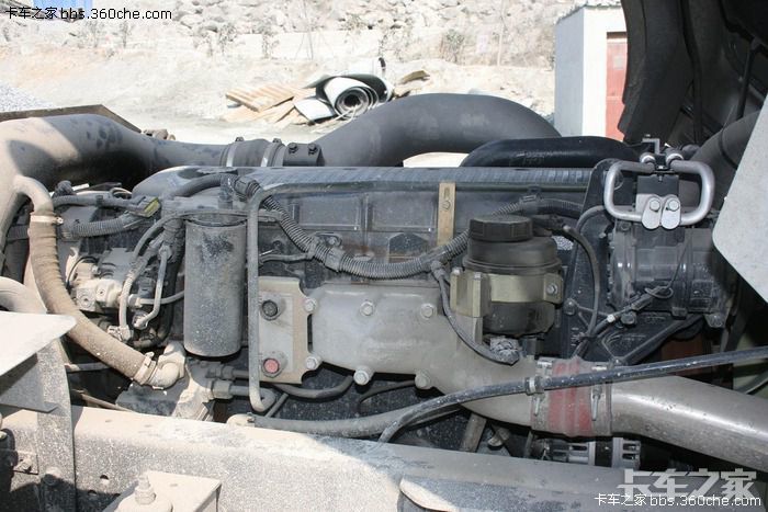

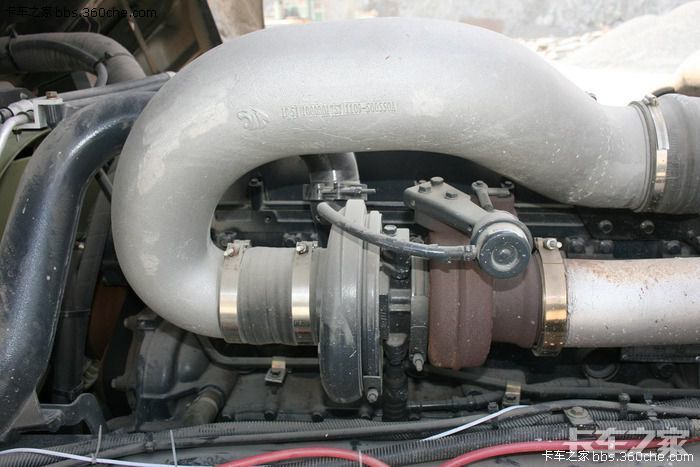

  说完驾驶室再说说底盘部分,这辆车所使用的依维柯科索-9发动机是与其他车型差别最大的地方,静态观察发动机做的还算比较精致,体积不大,各种管线及附件安排得紧凑又有条理.给人感觉这个发动机的设计日期距离今天比较近.发动机右侧有一黑一红两个按钮,一看就是为了方便维修时使用的启动和熄火按钮,启动按钮很多车都有,但旁边同时配置熄火按钮的我还是第一次见到,很人性化的设计,加分.同是BOSCH出品的高压油泵与我J6上装的在外形上不太一样,ECU也被放在了发动机燃烧室尾部而没有像J6一样放置在发动机一侧,我认为放置在何处都不如放在驾驶室内部好,风吹不到雨淋不着,也不用经受严寒酷暑的考验.从外形上看这个发动机配置了排气制动,看不出有没有配置发动机制动,使用中也没有发现是有还是没有,这一点在后文的动态评价中我再说,暂且按下不表.
IMG_9955.JPG IMG_9957.JPG IMG_9958.JPG IMG_9959.JPG IMG_9961.JPG IMG_9963.JPG IMG_9964.JPG IMG_9966.JPG IMG_9967.JPG IMG_9968.JPG IMG_9971.JPG IMG_9972.JPG IMG_9973.JPG 发动机ECU.jpg

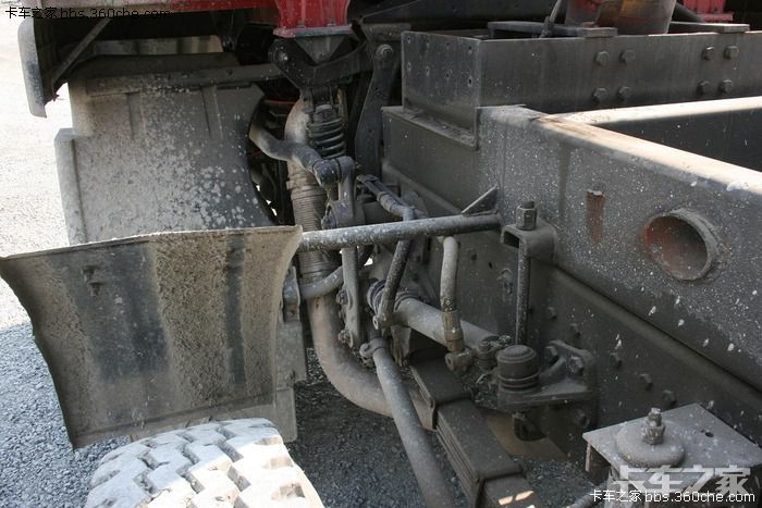

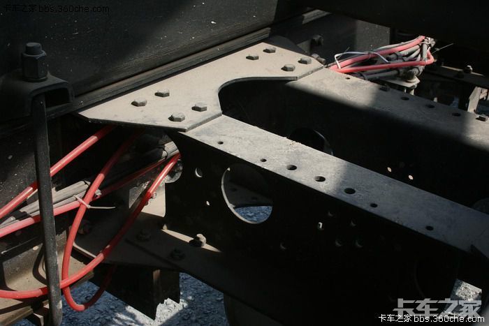

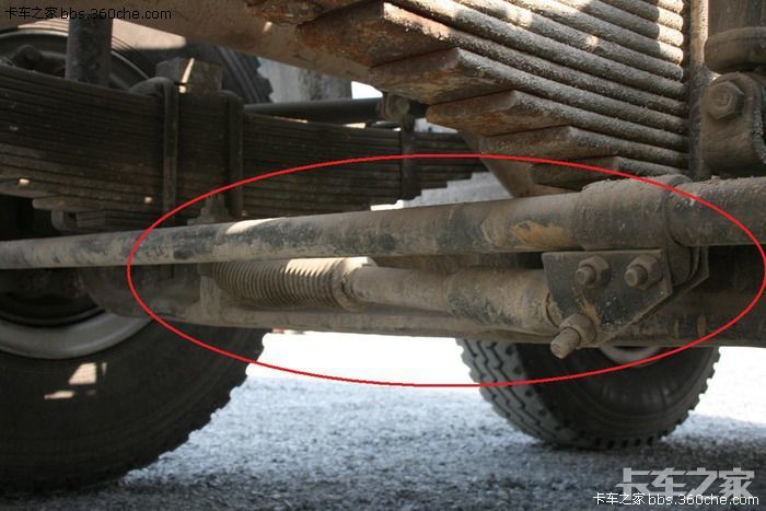

  这辆车的前弹簧钢板看看厚度也就16个毫米,长度上也看不出有什么突出之处.不过,当时拍照的时候我注意到,杰狮的二桥上有一个连接工字梁和转向横拉杆的转向阻尼器,这个装置我只在四驱越野车上见过,例如我的切诺基2500,在其他的商用车上还真没见过,是个亮点.

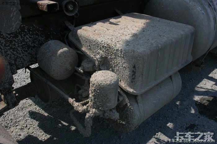

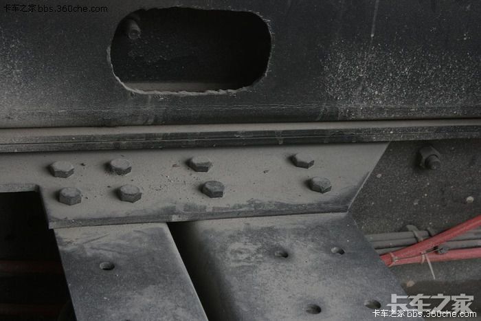

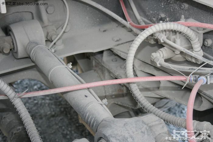

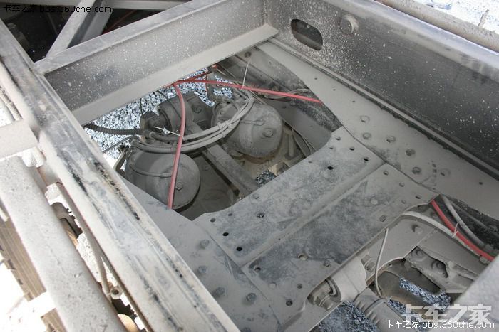

  320MM高8+8结构车架与后悬挂结构和后桥与同门的金刚和别人家的欧曼奥龙等等车型一样,依然在沿用老而不死的斯太尔技术.就连车架左侧的电瓶座与气路部件的组合看起来都那么眼熟,就差没把眼睛磨出老茧了.后悬挂部分的六根推力杆是绝对忠于原著的直杆.弹簧钢板座依旧是古老的结构和单骑马螺丝的捆扎形式,现在的自卸车越来越大,拉得越来越多,其耐用度令人担忧!尤其是8X4.重汽北奔欧曼之流老早都已经升级成双骑马结构了,红岩却仍旧执着地沿用从前的单薄的结构,真不知道怎么想的.
  斯太尔技术后轮减桥大家已经再熟悉不过了,没什么好说的.不过这辆车的后桥据我目测比较单薄,不像是我印象中的16T级铸钢桥,怎么看怎么像是13T级的.至于速比,后面的动态评价中我会提及.
前弹簧钢板不厚13片 转向阻尼装置 IMG_9892.jpg IMG_9897.jpg IMG_9954.JPG 被我圈起来的这个东西不知道是干啥的 IMG_9942.JPG IMG_9940.JPG IMG_9939.JPG 车厢高度 (2).JPG IMG_9943.JPG 传动轴比较秀气 这个组合这个布局实在是太常见了,眼睛都被,磨出老茧 单骑马螺丝结构不给力 IMG_9934.JPG 随处可见的斯太尔轮减桥貌似13T级 IMG_9935.JPG

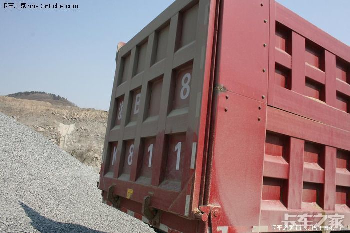

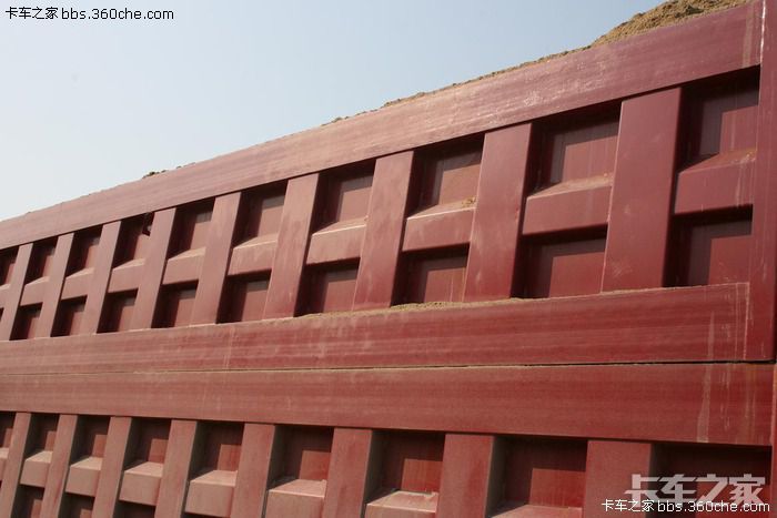

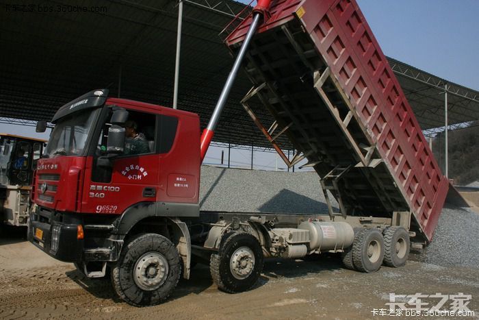

  按照兄弟我的套路走,现在该说上装了.司机对上装规格一问三不知,我就自己拿卷尺量了量得出的尺寸是8X2.3X2.1,这是一个比较适合跑铺装路面拉沙石料的尺寸,再大的话既费车又费轮胎.底12边8,后门全槽钢,边板三道槽钢做横筋,底板四纵筋三角块加固.海沃196的液压系统可靠耐用但也确实真贵.总之这套上装干沙石料运输的活很靠谱,还不错.

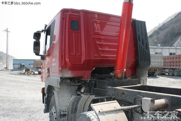

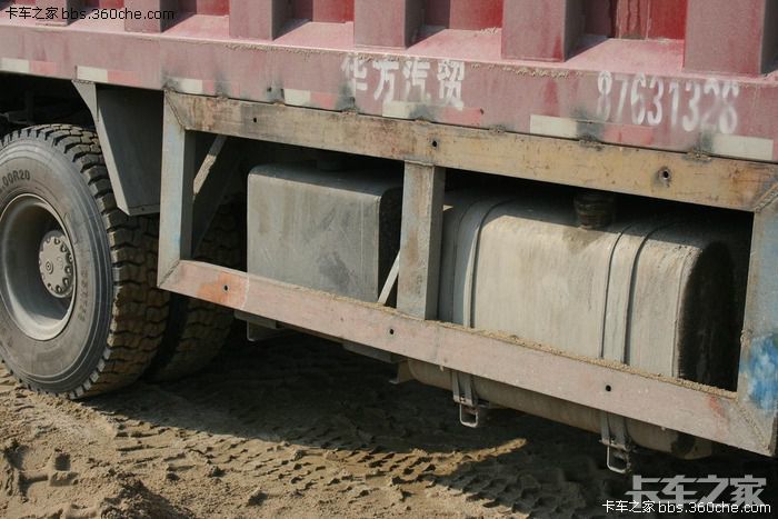

  为了保护底盘附件,车主在车的两侧用槽钢做了侧护栏.这个用意是好的,只可惜车主买车的大钱都花了却不舍得买几根新槽钢,可能是在废品站买了几根颜色各异还有洞的废槽钢拼了个侧护栏.拼好了您道是把护栏修饰一下,找个喷漆的地方喷成红白杠的样子啊!就这么对付上了,我看着都生气.
车厢横筋有三道槽钢--很结实 车厢高度 IMG_9952.JPG IMG_9975.JPG 车厢前挡板与驾驶室距离很近 这样的拉门构已经是目前自卸车的主流结构 IMG_9902.jpg 废旧钢材制作的侧护栏 全槽钢的后门

  静态评价到此结束,下面我说说对这台车的动态感受.跟车跑了一个来回,去程是在我们石场拉了一车石子有50多吨到搅拌站,大约20公里,这一路我都是坐着.第一感觉就是驾驶室内感受到的噪音很小,发动机工作特别安静,一方面可能是发动机排量小的缘故,一方面也说明依维柯的工程师不是吃干饭的,有两把刷子.驾驶室的舒适性一般,路感比较清晰,本来我以为驾驶室两点悬浮而不是四点悬浮才会这样,后来驾驶室顶起来后我才发现是四点悬浮的,只是四只硬度可调式减震器都被定格在了最硬位置.
  回程是拉的黄沙,估计有60吨,我开了有一半的路程.下面我就说说我的驾驶感受和个人不成熟的评价.这台车驾驶室一般,上装一般,底盘部分与红岩的其他车一样,可以这么说,就这台杰狮要是换上一台潍柴发动机,扣个新大康的驾驶室它就是新大康,扣个金刚的驾驶室它就是金刚,甚至扣个欧曼的驾驶室它就是欧曼,最值得一说的也就是这台车的发动机了.这台科索9发动机源于依维柯,实际排量8.7升,四气门电喷,额定转数2100转/分,最大功率340马力,最大扭距1300牛/米.其实我在坐的时候就发现这台车的速度很低,到我开的时候车速才跑到60多转速表指针就离2100转位置不远了,因为还在磨合期又是重车我就没再继续加速.。
