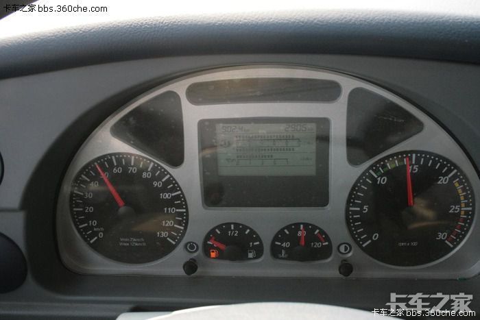

  综合评价下来,我个人认为杰狮与德龙F3000欧曼豪沃和大力神相比并无明显优势,与解放J6相比差距更是明显,感兴趣的朋友可以打开我的另一帖对比一下.品评一辆车不像是拿把尺去量一件东西的长度或者拿杆称去称一件东西的分量,多少就是多少.评价一辆车没有一个好与坏的明确标准,汽车的系统工程是一门很高深的学问,而且车的表现与使用者的需求和使用方法有着重大的关系.就像一根竹竿,在钓鱼爱好者手里就是根普通的鱼竿,在北丐洪七公手里就变成演绎精妙打狗棒法的利器.一柄斧头,在农民手里是一件普通的砍柴工具,在李逵手里就是砸牢反狱替天行道的凶器.一把**,在医生手里是治病救人起死回生的药引,在潘金莲手里则成了奸情败露杀人灭口的良方.总之,我仅仅是说出了我个人对这台红岩杰狮8X4自卸的感受和看法,毕竟不是专业人士,我的见解未必成熟,未必精准,说的不到位的地方还请卡有们及时指正.
看这速度,已经是12档了 收官之图,来个两代合影
