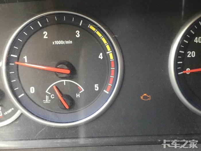

发动机故障灯一亮,就限速了,加不上油。请问大师们,是什么原因。4S店查不出原因,时好时坏。车是一汽通用公狮,云南出的,发动机是云内动力

哥哥,那是发动机挂腊了!我的国四云内也是这样,解决办法1装个预热器就好了,2用纯度高的10号油3加柴油抗凝剂

天气冷,就这样,最近在半道放我两次了,只好等太阳红了才发车!不要想拿热水浇管路,强行启动,这样的话柴油不能完全燃烧,对发动机不好!就算你跑起来,发动机就没力,遇冷空气柴油还会挂腊

都是瞎说,我夏天买的公狮没开几天就这样了,是挂腊了吗?

不用花钱一分钟就搞定,全车断电然后再打开就可以了,百试百灵,根本不是什么挂腊,我的车夏天也这样,
