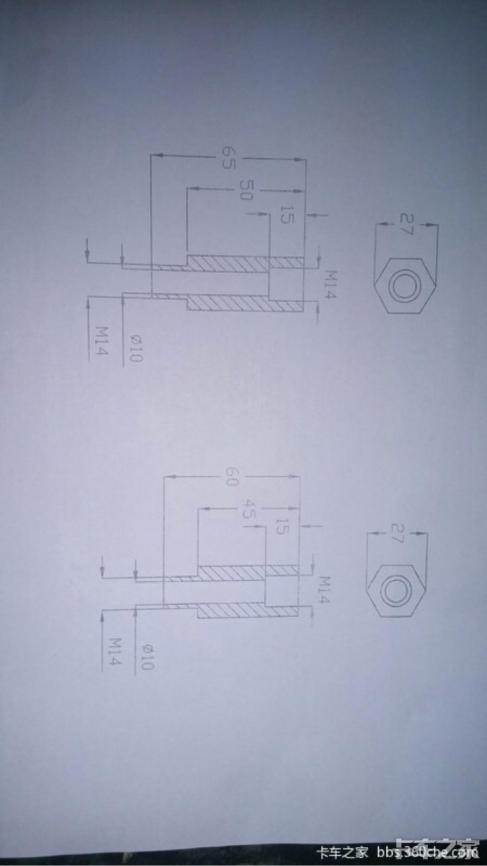

求宿迁地区那里有加高尿素温度传感器有没有宿迁的改过的,求告知求交流

看看是不是这个
回复 | 举报
这个尺寸自己调节,丝牙数据好像是1.5

这个尺寸自己调节,丝牙数据好像是1.5
现在没到家回去找个车床加工厂试试
