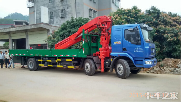

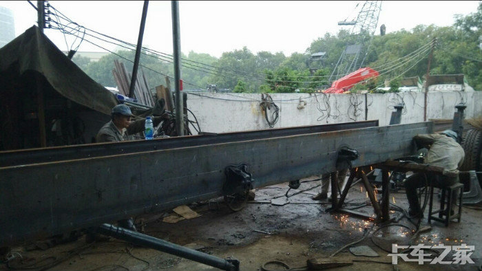

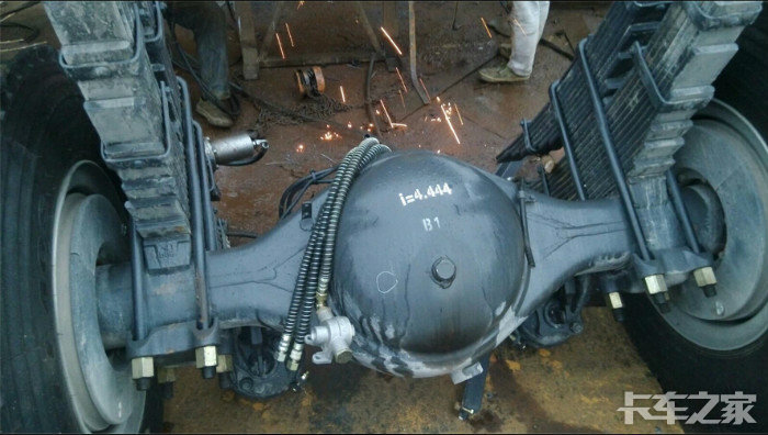

本人于2015年三月份购买国四玉柴乘龙220马力的前四后四,是台随车吊,当时要得太急了。没有定车,提的现货。配法士特85E变速度箱,4.444的速比。因为是随车吊,所以得把大梁上的东西拆下来加固大梁。虽然本身是双层大梁,吊机位置三层大梁。

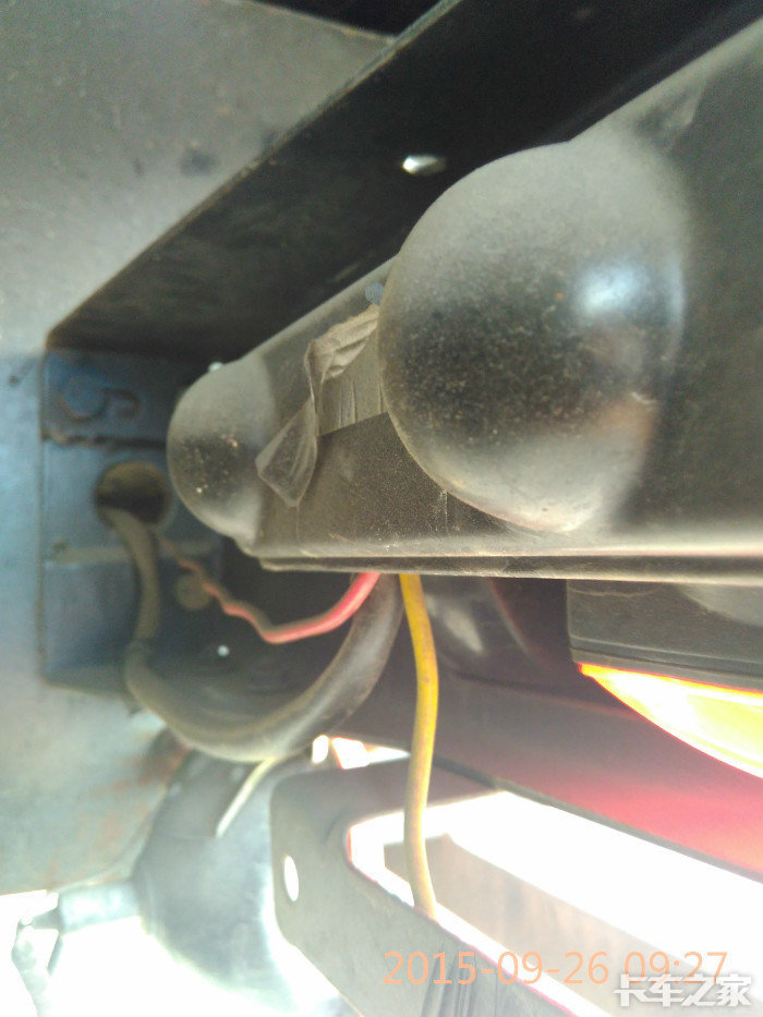

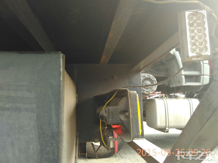

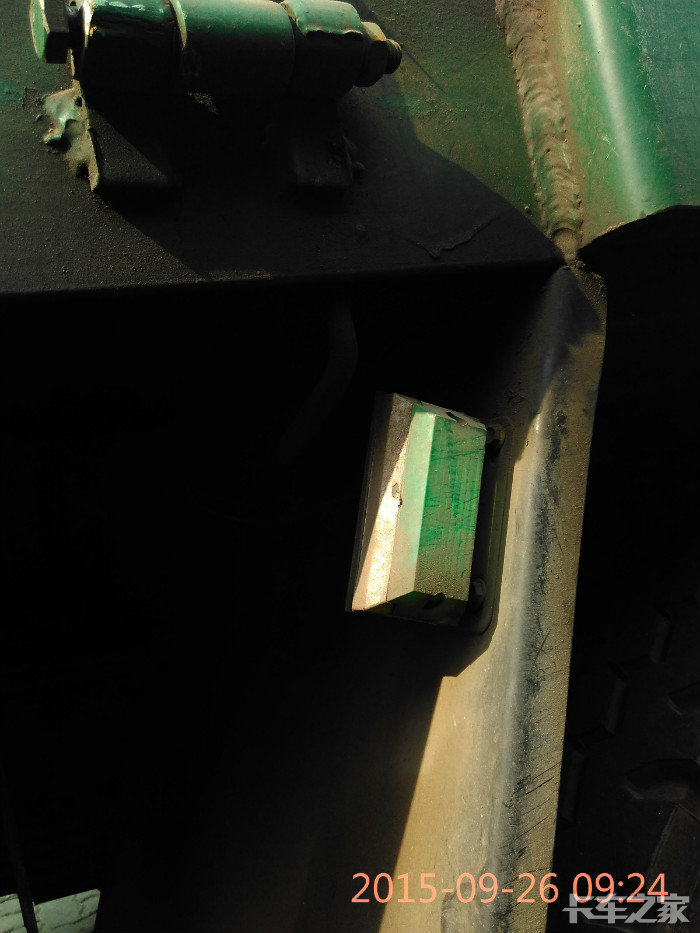

在河源上牌的时候,因为当地要求加装侧边上的有颜色的灯,
这是解决问题后在盐田服务站拍的。

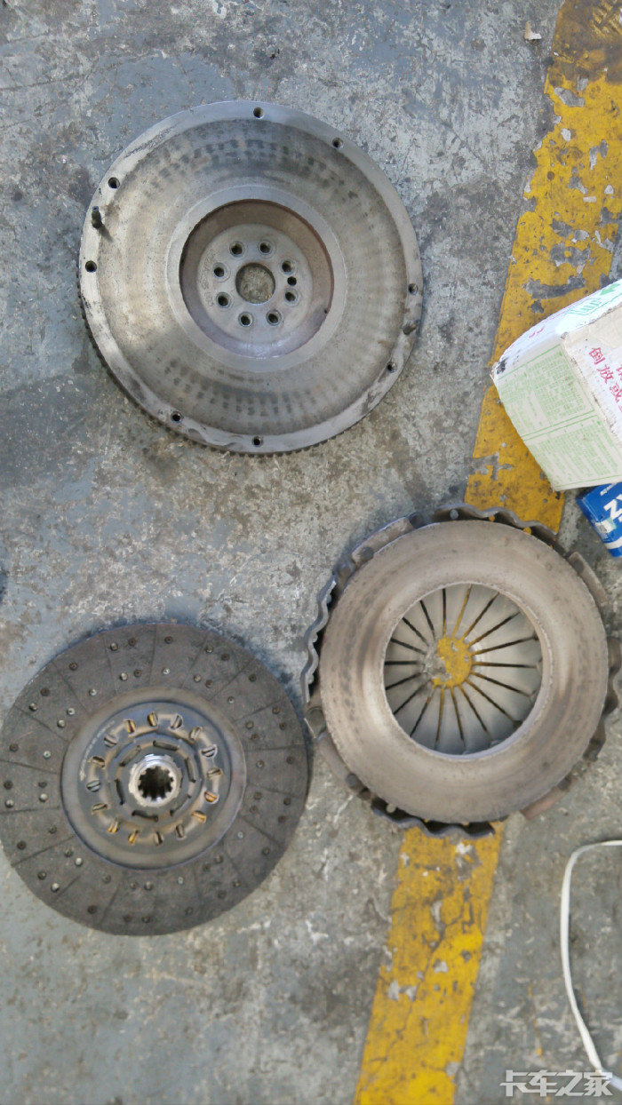

开回深圳后,车子问题慢慢体现出来了。法士特箱子,踩离合器发涩。很多时候都是踩到一半多的时候。剩下那点就像是一下子没了压力掉了下去。还有脱档困难。卡档。然后去了松岗乘龙服务站。给换了一个离合总泵。试跑了几天,问题得不到解决,开回服务站。给出的方案是拆变速箱。
然后是免费换了离合片。和压盘。那个飞轮说是拿去车床上车平一点。说一般都不换新的。

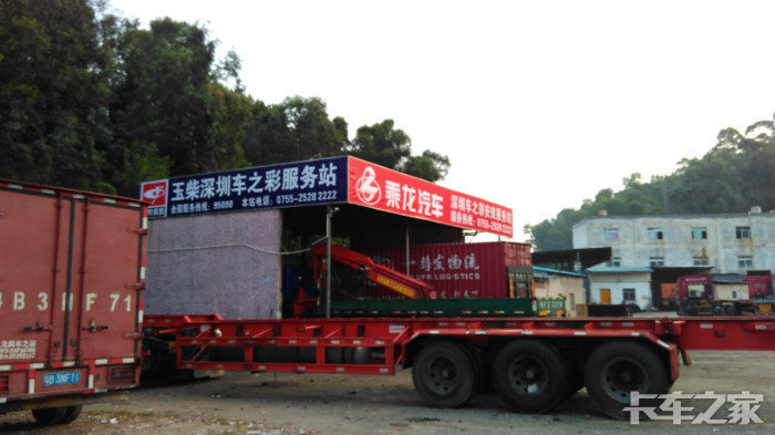

装上去后没有了卡档现象,进是觉得车无力,也亮了WARN那个故障灯,然后咨询了广西乘龙400电话,说是要跟玉柴发动机的人沟通。给到了松岗玉柴服务站的电话,那师傅说,现在的国四车是不允许光(车)飞轮的,光薄了也就没力了。后来要求玉柴帮我换新飞轮。他说哪边搞出这个问题就叫我找谁,他不受理这个车。因为松岗没有检测的电脑,让我开去了西乡乘龙服务站检查WARN故障,顺便让那边的人订货了飞轮到了那边装。装上去始终是无力。关于故障码,他们也就只能做进入电脑检查故障,清除故障,进入后处理,清除后处理故障,这个WARN那个灯的故障是反反复复的,清过之后。一般跑几公里到十几公里不等,WARN灯会再次亮起。只不过我的不是常亮。是亮几秒会灭,无规律的亮。刚接手车时看到顺势油耗是在23L百公里左右。从故障灯出现后,一直上升到了35L百公里左右。每次清完故障,动力就会好很多,瞬时油耗会变回23L左右,只有故障灯亮了,马上就升高了。来来回回。跑西乡单边近三十公里。大概十次左右,费时费力费油丢业务。直接造成了经济损失。。。。。然后西乡一句话。等广西工程师上来解决我的问题。。。。等来等去。没有任何回音。无奈还是直接开车去了松岗玉柴服务站,去了那也是清除故障,我已经说了没用的,他们说他们的电脑跟乘龙服务站不一样,结果跑了一下,还是不行,又是反反复复跑了几次松岗玉柴服务站。当时检测的故障有。1机油压力低(转速)  2风扇转速高   3风扇转速溢出   4车速传感器对地短路  5机油温度也有个什么。一开始说是换风扇。后来我说西乡已经换过了电硅油风扇,跟机油压力传感器,解决不了。
然后就说申请数据,重新刷写数据。。。。刷完后,走了六七公里。出现了限转速情况。5档以下是正常的。到了六档,加到了1400转时候。油门就消失了,退回五档就可以加到近2000转。开回服务站,说把我的速度感应器屏蔽掉。说不准我跑100码。出了问题他不负责。。。。。后来限速倒是没限了。动力依旧不行。。。。又与广西玉柴沟通。给了一个电话,让我开去横岗检查。又是一个几十公里
又是一个电工折腾了一个上午加下午到3点多钟。最终放弃,又让我把车开去盐田海岗大厦边的服务站。经过检测,那里的负责人刘工跟我说可能是速度传感器 不行了。让我拔掉试跑一下,如果行的话,就叫松岗那边定一个速度感应器回来,没必要再开来盐田装了。开回去五六十公里,WARN不再亮了。第二天。工作了一天还是没亮,后回到了停车场,猛加了一脚油门。WARN又出现了。后来开去了松岗玉柴。是风扇转速那个故障来了。。。之后,刘工告诉我,过几天广西有个工程师莫工会来松岗,到时候让他帮我看看。

总节:此次故障,其实并不是乘龙车有问题,是现在国四的一些常识还没普及到位,像电路方面,刘工说,是不可以乱在线路上接电下来的,得从电瓶处接电过来。从半路上的电线上接电过来的话,会影响到ECU检测到的数据,导致汽车故障。这是一个教训。接电还是在服务站的人接吧。
