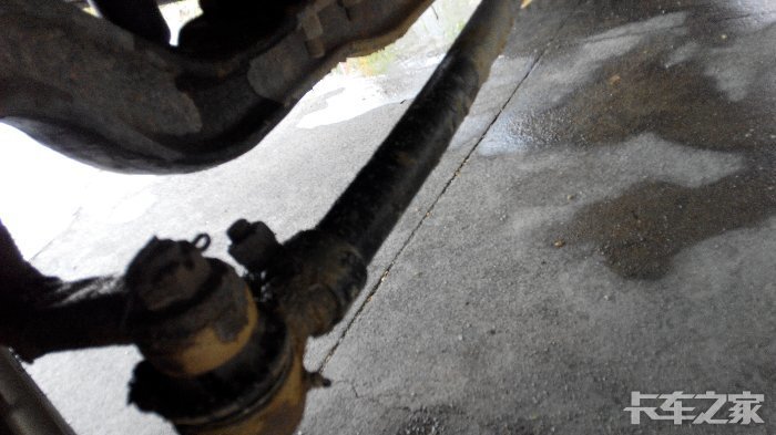

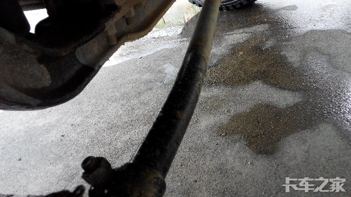

刚才在山上拉红土碎石填路,路不好走倒车的时候撞到大石头,转向拉杆那根横杆撞到了,有点弯了,对转向球头有没有影响,不知道问题大不大,还可以继续用吗?还是要换新的,那位卡友知道?

不用换,取下来用大锤砸直就可以了

会吃胎!

最好别省那点钱,弄得不好就要吃胎

不用管他,到修理厂调一下前束就行了

砸直后再付一段角铁是最好的

拆下来用大锤打直,上好调前索

要是有工具校直就行了!!

不调就吃胎了!

问题肯定大,要么找个老师傅修好,要么就换新的。看图片可弯的不轻啊!
