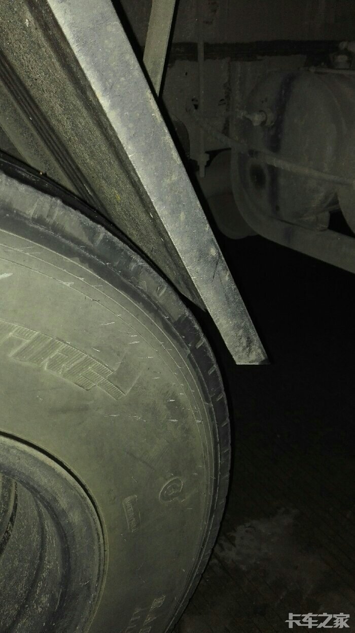

右后轮向前移位了,比左边轴距短2cm,原以为中心钉弯了,后来左右钢板都拆过了,没找到问题,郁闷
回复 | 举报
1# 1#
 楼主| 发表于 2015-5-29 06:14 | 只看该作者 | 来自 卡车之家Android客户端
轮胎都刮到挡泥板了,以前一直都没这问题

了孑孓 2015-05-29 06:14:15发表在 1楼
轮胎都刮到挡泥板了,以前一直都没这问题
一般都是往后移呀!

套管弯了

蔬菜树苗专线 2015-05-29 06:22:12发表在 3楼
套管弯了
套管也打出来了,没有问题

了孑孓 2015-05-29 06:13:07发表在 顶楼
是后八轮吗?

你先确定移位车跑起路来偏么,是不档泥板移位了

确定钢板中心螺丝没断?
后桥骑马螺栓松动了吧!我车以前碰到过,
