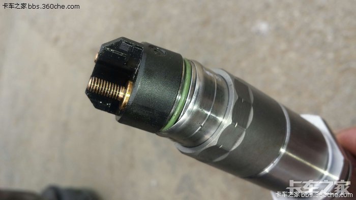

我的是东风天龙270电喷发动机。车子冒黑烟而且还有白烟,油门大时还会放炮,发动机抖动明显的动力减退。在空挡加大油门和在平路上跑都正常。中冷箱,增压器都换新的了,油嘴我也检查过了都没问题,求各位大神指点迷津,不胜感激!

拆检喷油器。此故障为喷油器轻微卡滞引起。一般修理人员即使用高压共轨喷油器实验台也很难检测出来。把喷油器完全解体清洗即可。祝你好运

我现在换了三支喷油器总成。冒黑烟的问题解决了。现在又有个新的问题。喷油嘴一安上去一缸的喷油嘴电磁阀就被冲开就废了,然后又没用了。今天换了三只了,现在在高速路上摆着了。

喷油器电磁阀被打开的故障一般为回油管路堵塞不畅造成的。重点检查所有的回油管路。祝你好运!

谢谢你。按照你的建议我把回油管螺丝换了,现在好了。万分感谢!
