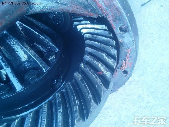

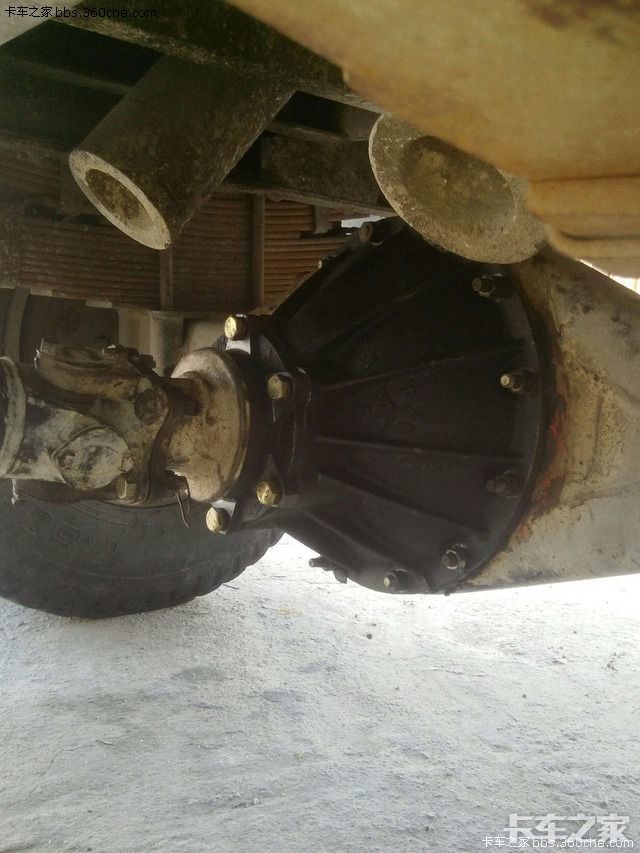

七吨水泥上坡,尾牙崩了几个齿!之前已经有异响了,想拉完就去修理的,半路趴窝了!

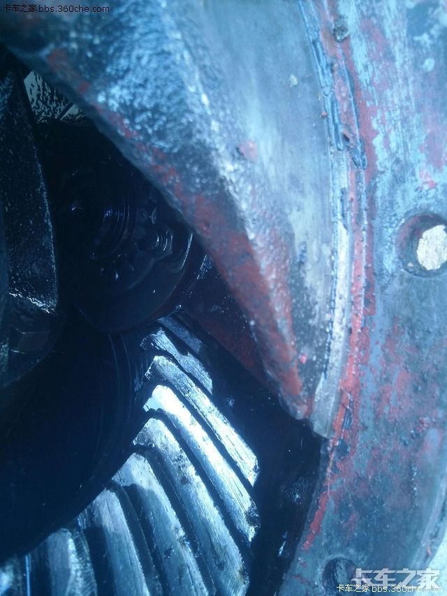

 楼主| 发表于 2013-11-2 14:42 | 只看该作者 | 来自 卡车之家Android客户端
【原帖由自卸车爱车人于2013-11-02 14:41:26发表在顶楼】
里面的小齿也崩了!

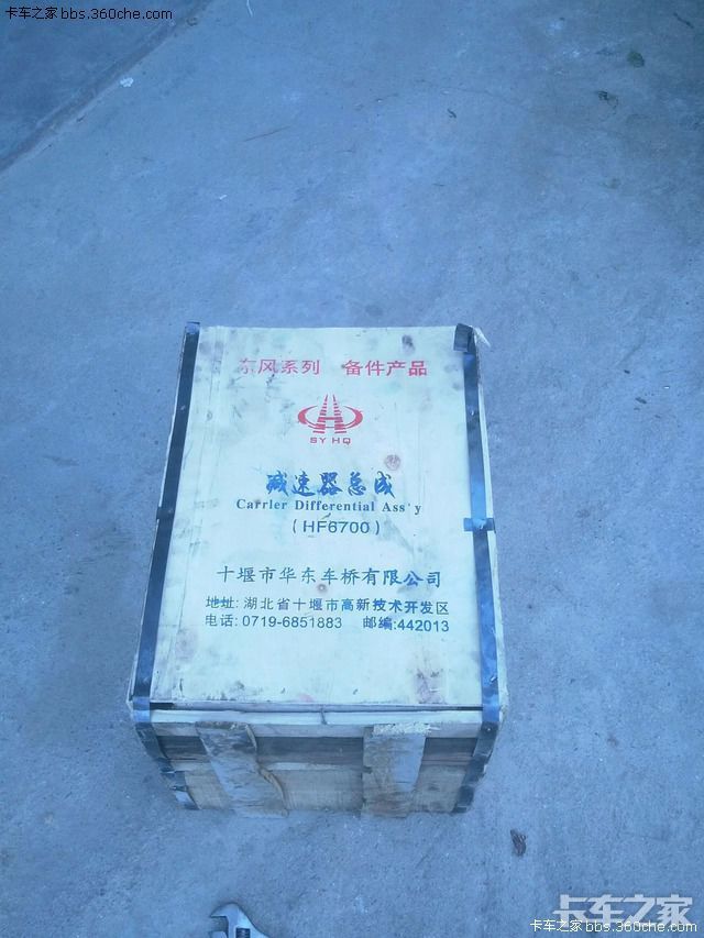

 楼主| 发表于 2013-11-2 14:45 | 只看该作者 | 来自 卡车之家Android客户端
装好了,人工加尾牙油加新总成。将近千了!
