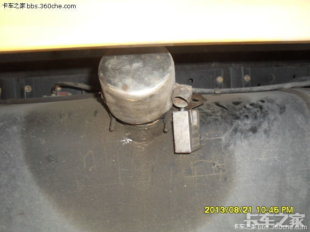

这个是什么仪器

换完这些之后发现速度上去了,回去好好想想可能是油品不好。不再去哪里加油了,去中国石化加
    耐烧  车子有劲,价格多2毛钱  比那些私人油站要好很多,不掺水杂质,到现在已经44971公里了就没有出现车子提速不了,现在跑高速空车可以上120 ,我觉得车的喷油嘴应该清洗一下,废话不多说了,上图。

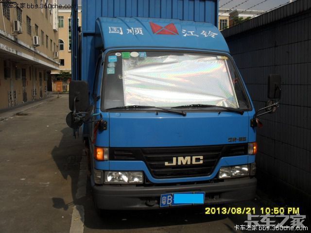

开着还不错,方向轻,就是座椅太硬了,空间小了,跑长途累。
好久没洗了,好多灰尘!
装模作样的哈。

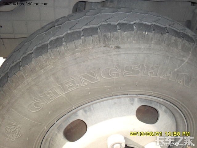

成山胎。原车的,

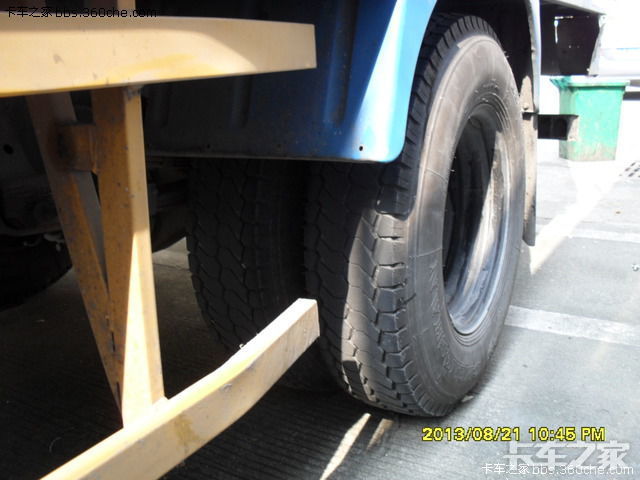

整车一共扎过2颗螺丝,两根强筋铁丝,高压线最里边的那种铁丝有10厘米长,估计都是被人故意整的,我发现了就及时靠边换备胎。

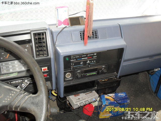

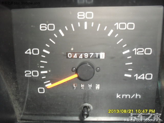

江铃的内饰很简约,油表在32000公里的时候就***了,

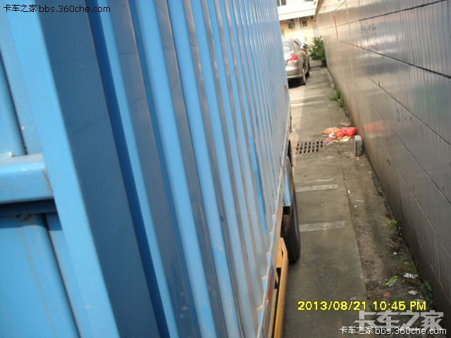

就露天着,任雨吹风打的,哎··

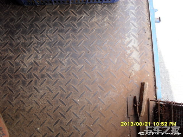

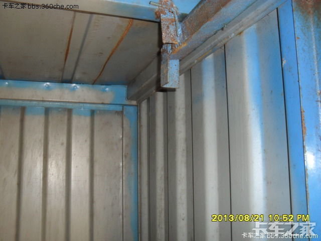

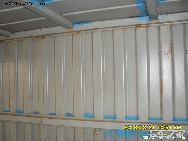

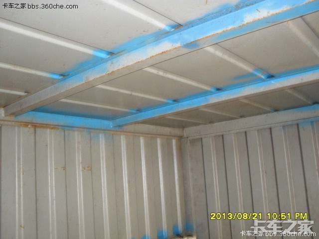

车厢油漆在边边角角喷的不到位,生锈很快,看得到的地方还好,死角就喷的少了。车厢做的比较靓,就是油漆不给力
看这生锈的也太不正常了
地板

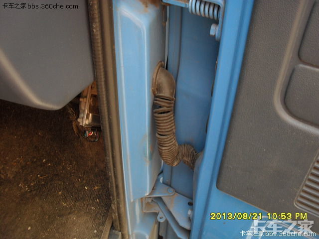

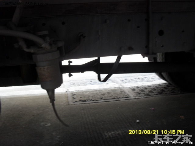

保护软管已经失效了

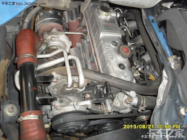

增压,红管跟增压器的一端拆开。里面有油渍,

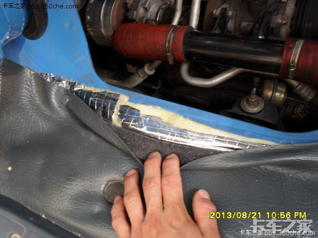

隔热不行,自己加了一层高温棉
大侠们看看有没有吃胎现象

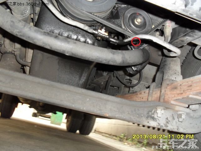

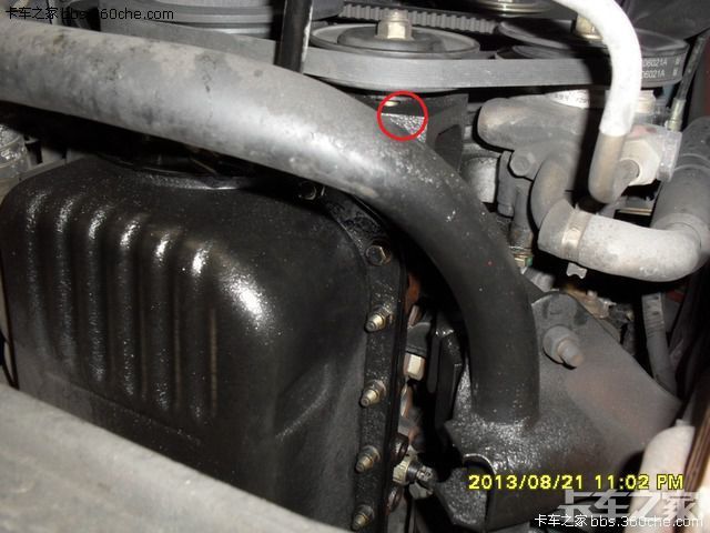

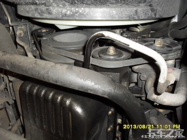

前半个月,发现异响,方向盘打死就会有皮带打滑的声音,松开就没有异响,很纠结,后来钻车底查看,好家伙。方向助力泵旁边的辅助轮松了,其中一颗螺丝钉都伸出老长了,我就赶紧修好,再试车,故障消失,论坛里有大侠常说要勤钻车底,
途中红色标记就是那颗固定螺丝的位置,一定要加强对车子每一颗螺丝的检查,松掉的要及时上进,以防后患
