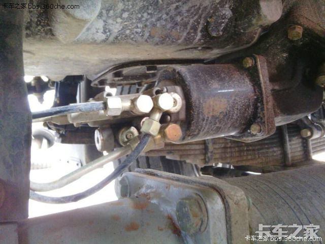

就是在法斯特变速箱最下面的那个东西。听到大家早上好
进入正题,离合器分泵漏气声挺大的。但是外表摸不到哪里漏气,应该是里面漏的吧。目前使用没有任何问题。就是每次停车都把气漏到五个气压就不漏了,请问师傅们这个零件是不是准备要坏了?能修吗?还是直接换掉?

那个不是分泵的,换新

因该不是分泵漏气,是H阀漏。你花十五块钱换一个H阀换挡气缸修理包就没事了。其实就是两个胶圈。

h阀什么时候开始安装在变速箱最下面了???

谢谢啊!一般配件店有卖吗?

到底是不是叫离合器分泵啊

发张图看看,是不是这个

拆开   清理一下  装上就行了   最多换个密封圈               如果你想换新的  推荐WABCO   400元

密封圈难买吗?
