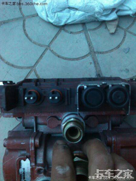

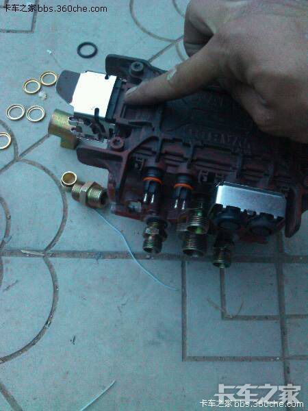

 楼主| 发表于 2013-5-15 22:09 | 只看该作者 | 来自 卡车之家Android客户端
单刀直入,ABS大脑,4S6M 的,手指指的是从车头过来线的插头,相对的还有个插头是另外接电磁阀的。

 楼主| 发表于 2013-5-15 22:12 | 只看该作者 | 来自 卡车之家Android客户端
这是感应器的插头,露出来的这两个接一边轮,另外的两个接另一边,露出来的气管接口是接刹车控制管的,

9# 9#
 楼主| 发表于 2013-5-15 22:20 | 只看该作者 | 来自 卡车之家Android客户端
这三张上面指的六个口分别接六个刹车分泵,采用边控,左边的控制左边轮,右边的控制右边轮
