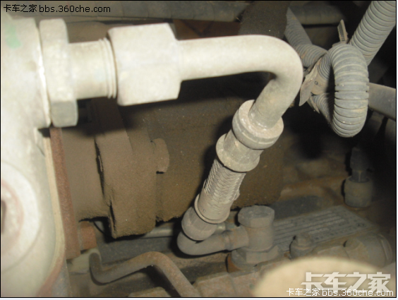

 楼主| 发表于 2012-12-7 21:03 | 只看该作者
液压反转驾驶室  漏油  郁闷啊  550大洋换的新的还是漏油
回复 | 举报
