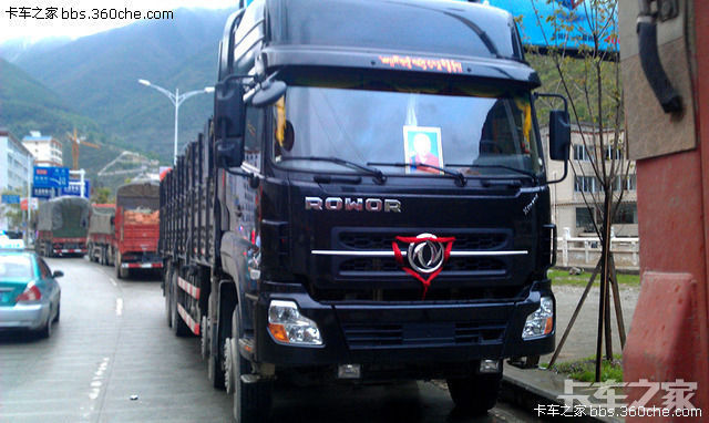

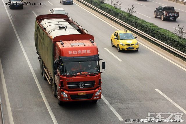

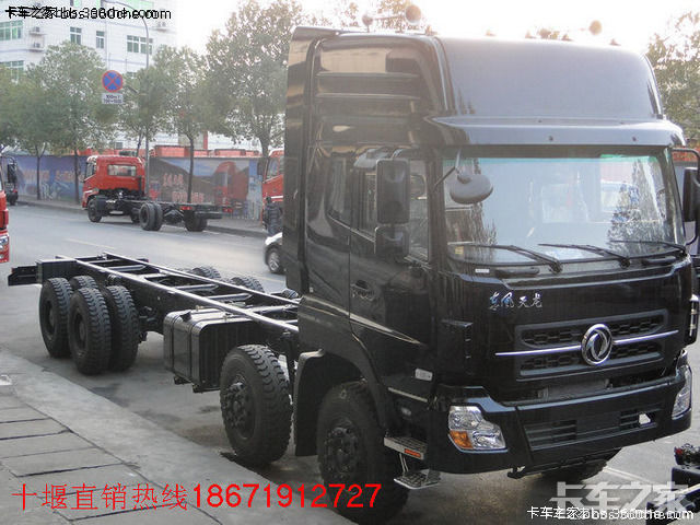

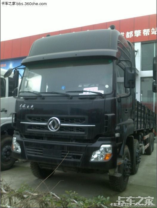

老天龙dci375+fst16挡,东风德纳轮奸桥,速比4.875,藏民的主选,这车大载利器
