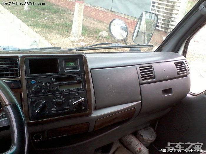

   近日应朋友之邀,到本地的二手车市场一游。帮朋友淘了一辆二手的江铃凯运排半箱货。简单介绍一下此车的基本参数和配置。排量2.8升、涡轮增压,90马力发动机,型号:江铃493ZQ3。核定载质量1.295吨,货箱长度3.8米,轮胎型号700R16钢丝胎。中控锁、电动车窗、原装倒车雷达。
   购买这辆车是因为我觉得它比较适合朋友的用途。朋友对车子的要求是载重量不超两吨,货物的时效性比较强,偶尔跑跑长途,对车速的要求比较高,车子的质量要有一定保证。购车资金预算在4-5万元左右。因朋友不太懂车,所以对品牌没有要求。用一句赵本山小品《不差钱》的台词概括。就是既要给足面子,钱又不要花得太狠。

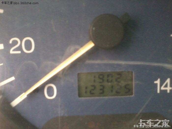

   我根据朋友提出的这几项要求,经过分析以后得出以下结论:购买二手的采用五十铃技术的车型比较适合。经过对二手车市场上所有车型的筛选,最后买下了此车。下面说一下此车的车况。此车出厂日期是2004年6月份。因此车是公司一手车,所以行驶里程不多,13万公里左右。因原车主对此车保养不好,看着不像只跑了十二三万的车子。但可以确定此车没有出过比较大的事故,基本上还是原车漆,当然小刮蹭在所难免。车厢右后门有修补过的痕迹。变速箱五档有异响,方向比较沉,轮胎一般,大概有6成新左右,没有备胎。根据我的经验,我认为这都属于二手车的正常现象,还可以接受。估计有几百元就能搞定。结果不出我的所料,车开回来以后保养发现,五档有异响是因为变速箱后轴承损坏,方向沉是因为疏于保养,立轮轴没有打过黄油锈死所致,还有两个刹车分泵锈死。这些配件连换机油再加上工时费,共开支800元左右。
可能朋友们对此车的价格比较关心,我先卖个关子,让大家先猜一猜,后面揭晓。卡友有什么问题,尽管提问。下面上图。
