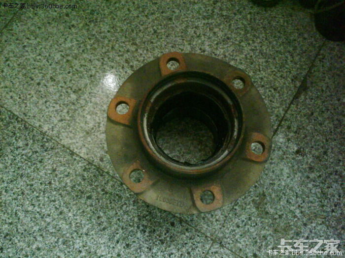

【原帖由gtghx于2011-12-6 19:57发表在44楼】
轴头是不是传动轴的十字轴啊,后边的那个,我的才十个月就按了三个十字轴啦,总是坏,离合分泵我的现在也开始漏油了,
不是十字轴 就是后边的轴头 轮毂

【原帖由gtghx于2011-12-6 20:02发表在45楼】
一预热就打保险是因为预热塞坏了,看看是哪一个不过电了换一个就行,咋两的车怎么都 是坏的一样的地方啊
应该属于设计缺陷,现在我的就用三个预热 而且单接的开关 没问题了
