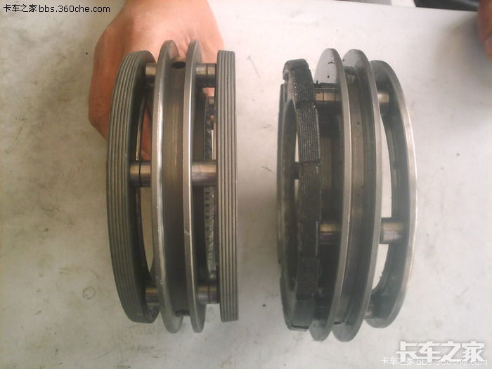

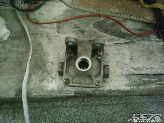

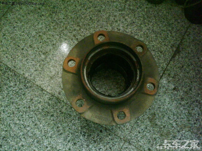

26# 26#
 楼主| 发表于 2011-12-6 17:23 | 只看该作者
也坏过这几个东西

29# 29#
 楼主| 发表于 2011-12-6 17:45 | 只看该作者
在说说这个同步器吧,这个是纯人为故障,和厂家没关系,离合分泵漏油,一直没关注不知道,直到有一天没了离合在发觉,没办法了挂档打车吧,后来回来才知道加水也能走,走到杜家坎堵车,只能是打一下车走一下,到家以后就把拨叉给打折了,打折以后正和把二档同步器打坏了。没经验啊,这就是教训。
