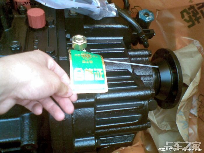

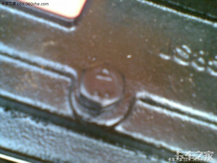

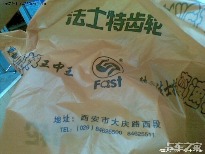

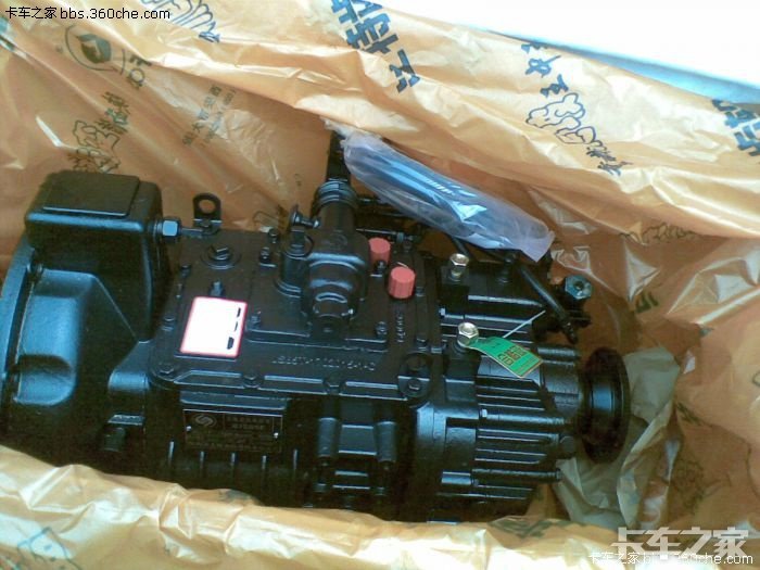

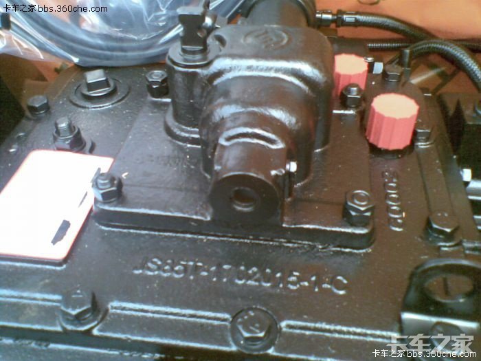

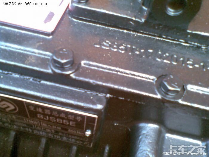

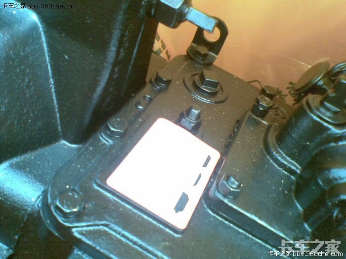

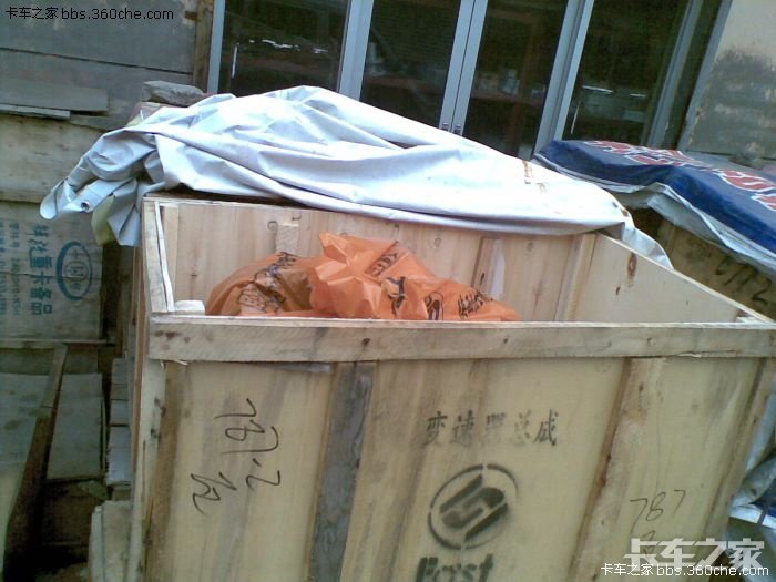

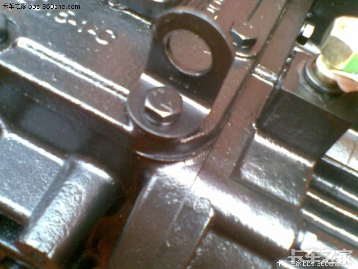

由于是在汽配城中买的,  很担心买到仿品,   之前看过一个关于法士特不拆箱就可以验定真伪的帖子,    随后参照帖子中说的一点点核实. 烈日炎炎下我硬是对着木箱中的"它"  仔细端详 了很久 - -  细节图
法士特专用螺丝?   三角标号  8.8 上盖的型号啥的 ,看不懂    反正看着挺精致的  整体模样 .好喜欢呦  包裹变速箱的油布.   爬坡王中王 随箱来的合格证  ,    注油提示
回复 | 举报

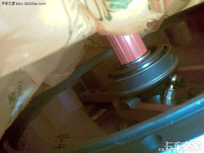

继续上图

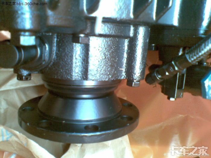

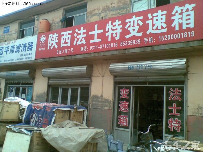

买变速箱的店. 内推式的离合器分泵,  喜欢  o(∩_∩)o 上盖和一些气管云云 输出法兰盘,  八颗螺丝的, 跟我的传动轴有点不符额 静静的躺在木箱中, 再等等你就要投入工作咯,做下准备把

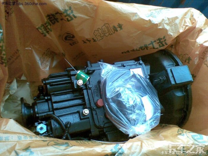

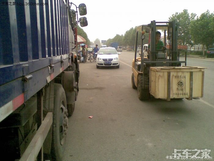

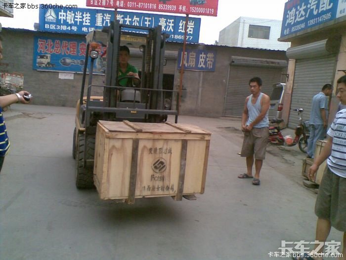

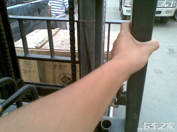

 图片顺序乱了  变速箱总成就带了这么一个小票,连个用户手册都没- -  可怜啊  这是早上出发时的情景, 6点左右 市区直插 ..走你~ 石家庄市的迎宾接(裕华路)还没交.警     同上,   趁没有上班  感紧跑~ 很快,  到汽配城门口,  下车   同老班砍价去. 看看还能不能再少一些 到那砍价无果 - -, 没办法 那就这样把. 中间除了一些小插曲, 用户手册和用户填写的一些东西都没有, 怎么来三包??  那刻我迟疑了 可是父亲想赶紧弄完就开始干活了- -  无奈, 胳膊拧不过大腿 . 谁让他是老板呢 争辩后变速箱被插出门外即将装车   在车上 . 再打开仔细查探一番,  里面只有总成, 和档杆头 还有气管  又是这张小票 - -
