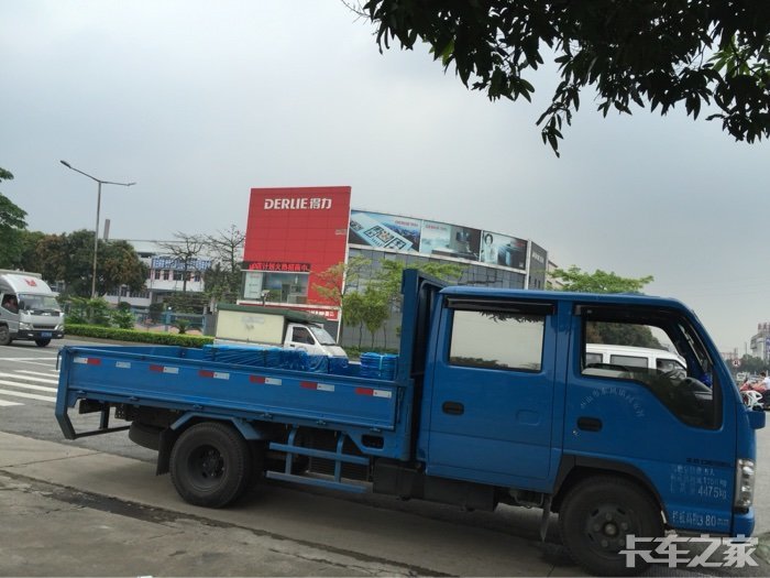

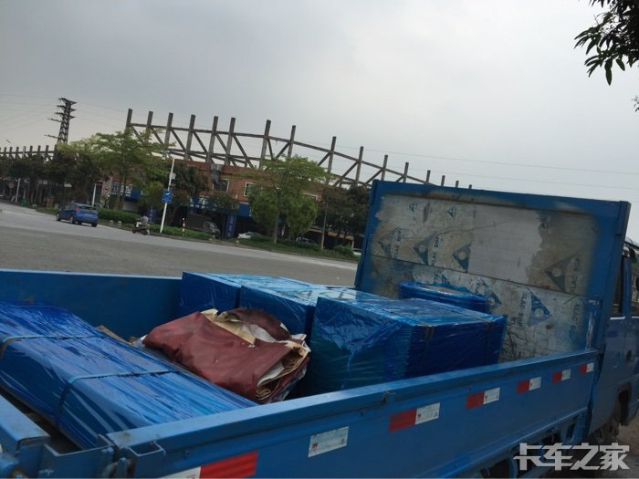

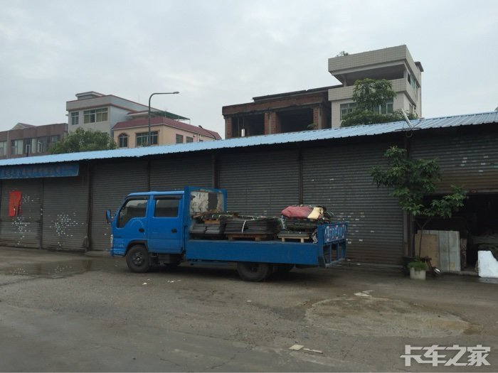

我的双排100p,拉不锈钢板的,最重拉过8吨半,动力是杠杠的,钢板和轮胎都加强过了,就是担心大梁太单薄承受不了这么重,想去镶多一层大梁,这种改装起作用吗?以前那台羊城轻卡13吨都装过一点事没有,羊城的大梁5.07mm厚,但是现在的100p的大梁只有4.45mm厚,薄了0.62mm,庆铃是怎么设计用料的啊(本人亲自用游标卡尺测量过)

这车有6吨,算是经常拉的重量了,这个载重量开起来还是很轻松的。但是有时候的货物有10吨左右,分开两车拉又懒得多跑一趟,一车装完又担心把大梁压弯了,动力没问题,就怕大梁承受不起,毕竟现在的车估计没有以前的车那么硬朗了,偷工减料了
