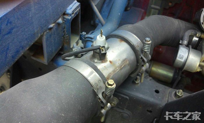

今早又亮了!江淮轻卡骏铃3.8康明斯.
空滤堵塞报警
回复 | 举报
13# 13#
发表于 2014-11-10 17:30 | 只看该作者 | 来自 卡车之家Android客户端
黄岐◆缘来合缘 2014-11-10 12:23:16发表在 5楼
你确定是空滤吗?刚买回来6月份就亮了一次.反正机油.水又有.照开.开着开着几个小时又暗了下去.又正常了.当时还想开去维修一下!今早又亮了.是不是空滤的传感器太灵了.还是神经了.同事开出去了.看他开还亮不亮?
确定,不是堵了,就是你的传感器坏了
回复 | 举报

黄岐◆缘来合缘 2014-11-10 13:18:12发表在 9楼
车太多.生意不好.车是亲戚的。两天没开了!一台江铃一台金杯面包一台六月买的骏铃.还有一台江铃运霸面包车黄标车.半年没开了.一打火就着.这两天没什么雨啊!等同事回来再看看!
要不是就是涉水太深 速度太快也会进水
回复 | 举报

拉货的苦逼 2014-11-11 00:23:36发表在 15楼
要不是就是涉水太深 速度太快也会进水
这传感器是保半年或一万公里吧.今早看了.拆了滤芯看没进水.灯还亮着.传感器的线拔了就不亮了.后来拆了传感器吹了一下.装回时不亮.后来又亮了.送货到点拆出来研究一下.中间有一节螺丝拧进去.里面有一条弹簧.好像不是什么高科技吧.就这小玩意也能感应.应该是坏了吧.里面很干净.无水又无尘.应该是坏了.这玩意问了两个店也没有.很少有人买.先把线拔掉吧.话说这进气管道没计复杂.真的很容易进水.
回复 | 举报

 楼主| 发表于 2014-11-18 17:03 | 只看该作者 | 来自 卡车之家Android客户端
白首不相离 2014-11-14 00:22:40发表在 18楼[img=,]https://bbs-api.360che.com/images/common/back.gif[/img]
我的也是康眀斯3.8的讪布挡过一次进气孔那个灯也亮了一次
你的是这个吗?我的是这个.反正拆了.不坏也给我弄坏了.现在灯是不亮了.现在就是不知这东西坏了不要.对发动机是不是一点影响也没有?
回复 | 举报
