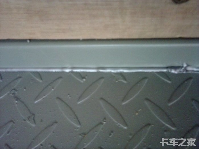

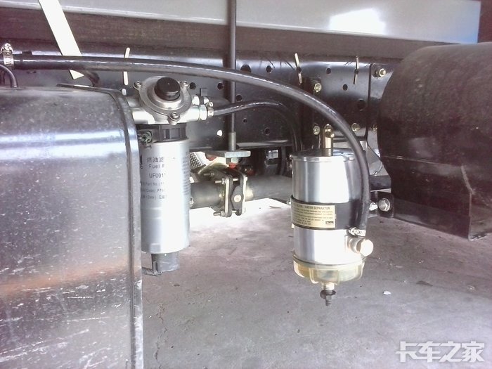

哦 那就差不多  相着三几千 正常 你车提回来加派克不?我的加了直接装在空滤架子上 上个图你参考下 还有车箱下边要打胶 会漏水

车箱要打胶 里外都打

挺好,挺协调的,到时候我也学你装空滤支架上

打眼的时候最好把空滤支架拆下来  要用13 16的板手 不拆下来不太好钻眼

其实加派克上去有什么用呢?
