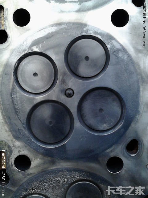

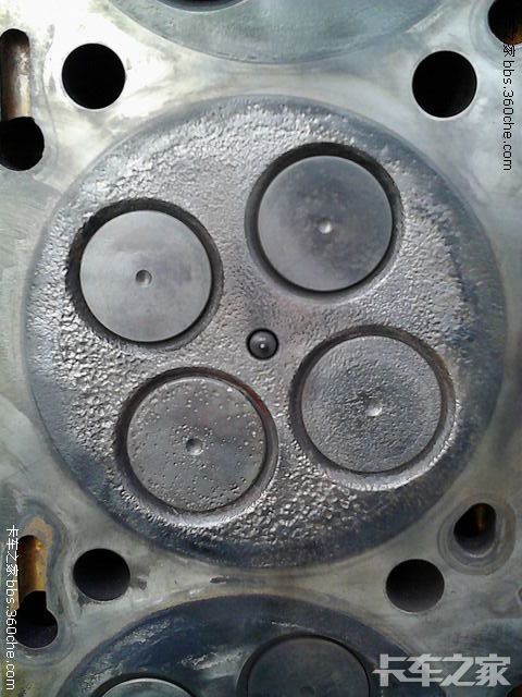

我看了这个,想到我四缸进水,估计是喷油嘴铜套的问题。可惜迟了。换了缸盖。花了我5000银子。

【原帖由侦察斌于2013-12-2 17:21发表在12楼
电动钢丝刷 打的真光亮 ,喷油器 不打算要了吗?
