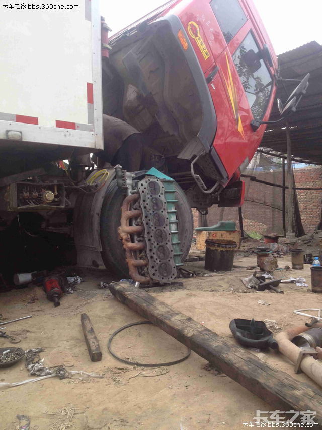

在高速上,因为水泵漏水,导致水温高了。 把缸体拉了....唉   换了四件套  .
