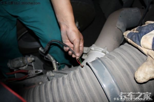

 楼主| 发表于 2010-7-1 21:48 | 只看该作者
  郁闷啊,首航怎么会这样呢?因为蓟县境内,给蓟县服务站打电话,服务站说没修过A7,推荐我向天津服务站求救(心想比北京还远呢),就有发动了一下机器,故障居然消失,好,继续赶路,不料出去还没两公里,故障再次出现,既然本地修不了,只能求援北京了,听说是故障点不在北京境内,服务站人员告诉我如果要越境服务,必须要天津方面同意,要我先跟天津方面沟通,也太繁琐了,再次试着着车,居然不能发动,并且故障依然呈现,只好冷静一下吧,有什么办法呢?就在冥思苦想时再次启动发动机,故障居然再次消失,既然如此应该不是机油泵方面的问题,于是决定想办法把车开到北京境内因为这里距北京仅仅还有几公里的距离

 楼主| 发表于 2010-7-1 21:59 | 只看该作者
  经过一番煎熬终于穿过了莲花岭隧道抵达北京境内,赶紧再次联系顺义的服务站:我们已经到了北京境内,请求增援

 楼主| 发表于 2010-7-1 22:11 | 只看该作者
       北京方面同意救援,告诉我们修理工已经出发,让我们耐心等待,时针显示19:42, 虽然知道不是机油的问题,应该是电路问题,但面对着A7复杂的电路有点摸不着头脑,只有盼望“亲人”了,因为黑夜道路不熟,差不多23点半救援才到
  经过简单的询问诊断,修理工断定是机油感应塞的电线被增压机烤糊了,一看果然判断精准

 楼主| 发表于 2010-7-1 22:16 | 只看该作者
   故障好找,也好修,经过清理包扎,从新固定,远离热源,一切OK

 楼主| 发表于 2010-7-1 22:21 | 只看该作者
真的很感谢这两位北京维修站的师傅,我觉得确实是高手,判断力精准,因为服务手册没在身边,无法准确说出他们所在的服务站,只记得在顺义,并且有分站,谢谢
   故障排除,又可以出发了,心情又好了
