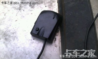

下面是对改装过程的记录
040712-1453.jpg 040712-1453(001).jpg 防盗器遥控 原车的中控电脑 040712-1454.jpg 报警器的喇叭 040712-1454(002).jpg 防偷油的震动感应器 安装线路图 040712-1455.jpg 040712-1455(001).jpg 040712-1501.jpg 040712-1501(001).jpg 040712-1503.jpg 040712-1503(001).jpg 040712-1508.jpg 040712-1510.jpg 040712-1512.jpg 040712-1514.jpg 040712-1514(001).jpg 040712-1630.jpg 040712-1635.jpg 040712-1637.jpg 040712-1637(001).jpg 040712-1638.jpg
