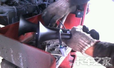

        在这三万公里当中首先是发现高低档转换的那根气管磨损了就在档杆支架那里,前面发的帖子已经说过,在这里就不多说了。         有一次回来的路上喇叭只有低音没有高音了,原来那个高音喇叭管断了,这里说明绝对是质量问题,到服务站就给换了个新的

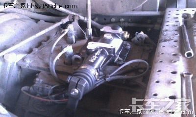

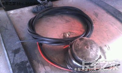

 楼主| 发表于 2012-4-16 08:19 | 只看该作者

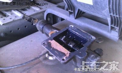

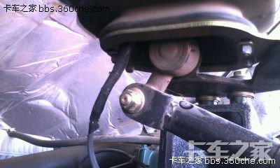

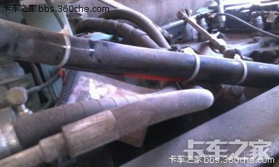

      还有就是变速箱上面的小盖油封漏油因为没有这个油封只能换总成了,还有那个气管又漏气了
110312-1405(002).jpg 110312-1405(003).jpg 110312-1406.jpg 110312-1405(001).jpg 110312-1406(001).jpg 110312-1406(002).jpg

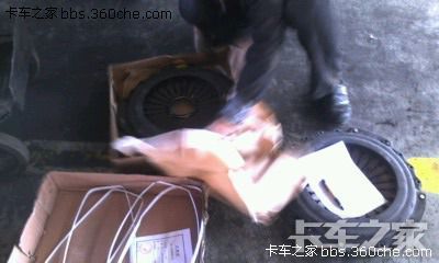

 楼主| 发表于 2012-4-16 08:27 | 只看该作者

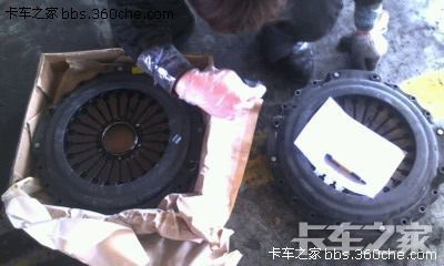

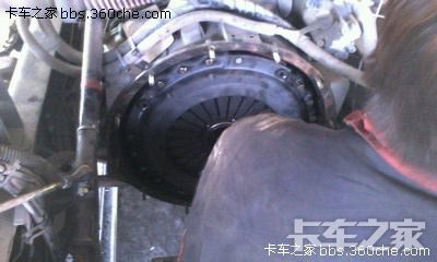

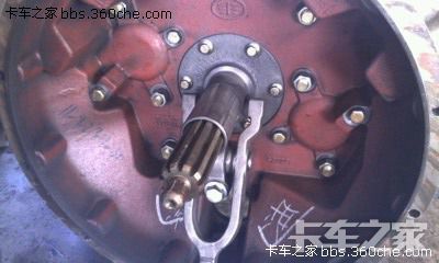

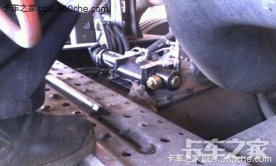

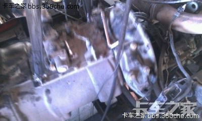

       最后一个问题也就是最严重的一个问题了,也发帖子说过,就是离合器发沉发涩,第一次服务站说给把压力轴承换了,用了一趟还是那样,一点效果都没起。上次回来卸完货直接把车放在服务站了,第二天一早我就去了,看他们到底给怎么弄,随手拍了几张照片,首先把变速箱拆下来了

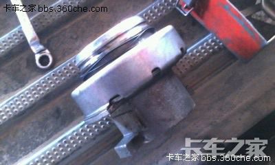

 楼主| 发表于 2012-4-16 08:39 | 只看该作者
   这个就是上次给换的压力轴承

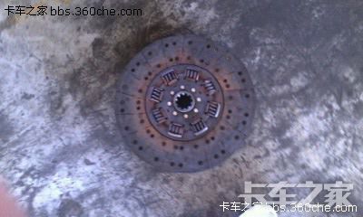

67# 67#

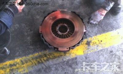

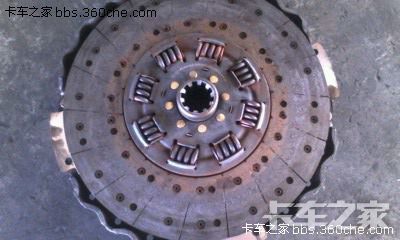

 楼主| 发表于 2012-4-16 08:43 | 只看该作者
       离合片和压盘都拆下来了,结果有烧过的痕迹(我提车的时候就700多公里了)
