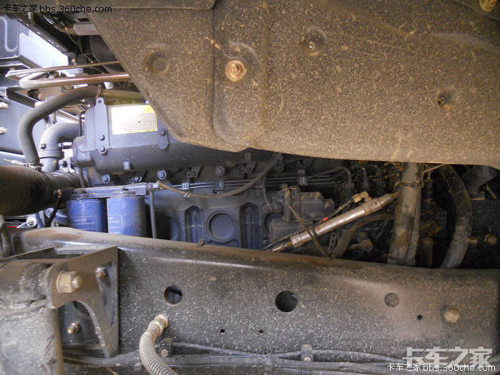

 楼主| 发表于 2012-3-9 10:01 | 只看该作者
一看有个油管磨通了,随即开到校泵的地方,打起驾驶室···········

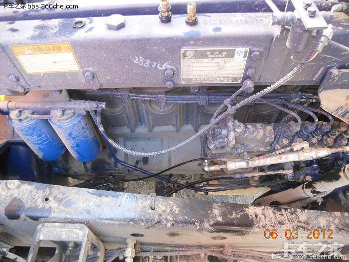

23# 23#
 楼主| 发表于 2012-3-9 10:05 | 只看该作者
一个回油管磨通了,摘下来后家里去卯管··················
现在买车就干活,也不紧全车螺丝了,也不用里带皮包扎管子了,所以磨通很正常,原先的新大康和另一个欧曼340都出现过回油管磨通的情况,只不过那两个车用了一阵才磨通,这个这么几天就磨通了

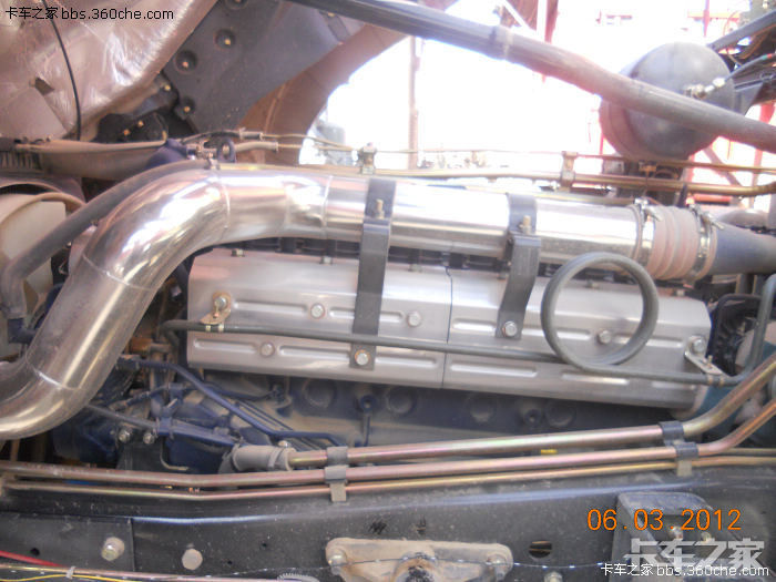

25# 25#
 楼主| 发表于 2012-3-9 10:09 | 只看该作者
仔细检查了一下,这个管子螺丝没拧紧,还漏防冻液,随即用改锥紧住了,也把别的都紧了一下
在此还是提醒大家买了新车如果有时间尽可能全车仔细检查一遍,该紧的螺丝紧紧,该包扎的包扎,以防路上出现不必要的状况

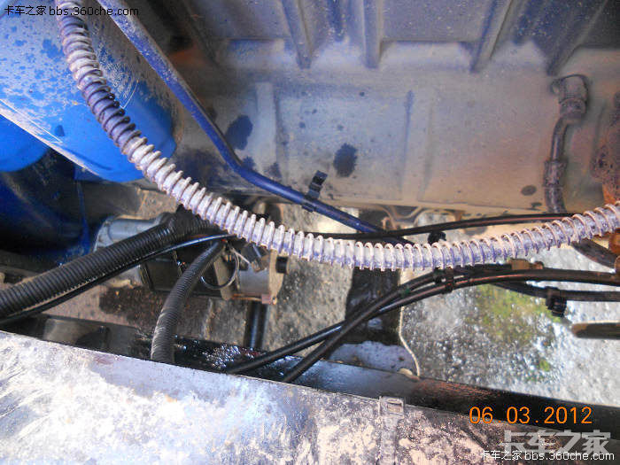

28# 28#
 楼主| 发表于 2012-3-9 10:12 | 只看该作者
重新卯了个油管,并在油管外面包了一段软皮管,以防再次磨坏。弄好后上路了··········
