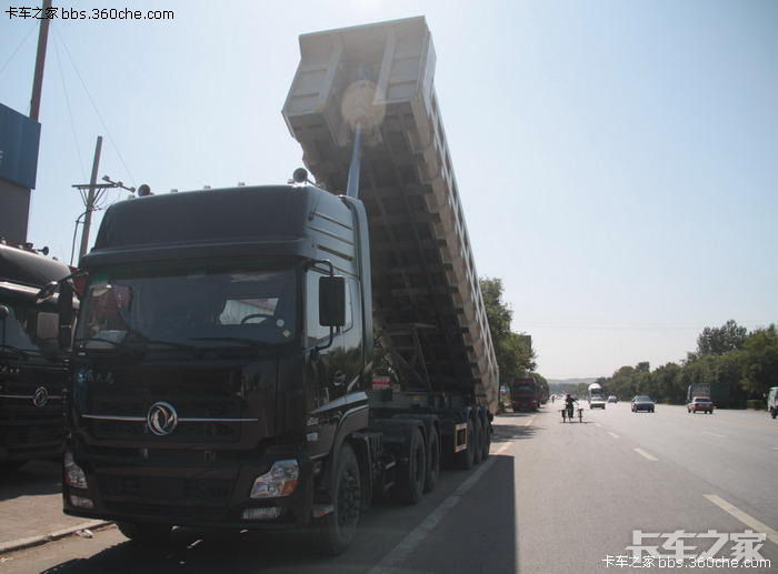

事故根源在于社会体制,人民素质,都说国产车爱坏,可你看看,有哪个国家的车比咱们的车拉的多,30吨的载重量啦90吨,岂有不坏之理,悲哀///

我觉得主要的原因应该是出在车辆的轴距短、车身窄,就拿我们这边的自卸车来说,一般都超载2---3倍,轴距长的车相对的翻车就少一些,而轴距短的车虽然速度高了点,但翻车的比例也高了不少 兄弟只是个人观点,不要笑话我哦

主要问题还是超载,
自卸车买回家一般第一件事就是加高货厢吧
装的多重心肯定就高了,
卸货的时候地面稍有不平整,当货厢举起货物还没有开始倒出来的时候,就会有很大的倾履力矩,同时压缩一侧的钢板我轮胎,结果就是侧翻

你的设想虽好,但行不通,操作不便,受条件限制,长途运输一天卸一次还可以,短途运输,一天卸几十次,那咋用啊!

想法不错。如果地不平的话在多顶箱子一样倒。在平稳的水泥地里一般都没事
