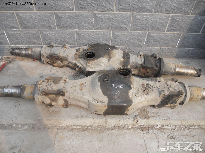

我们这都说欧曼最爱坏桥皮了,一边放着两个刚换下来的弯了的
我觉得每个车都不是最爱坏什么东西,关键还是装得多超载,在一个司机瞎跑瞎快,其次才是质量

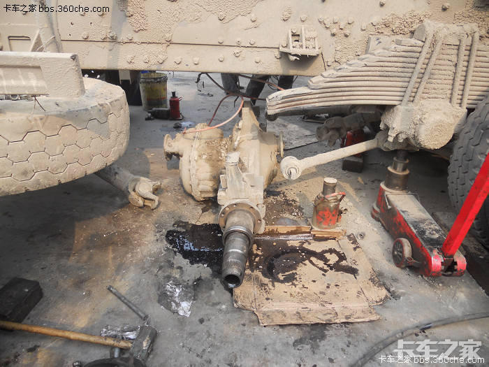

 楼主| 发表于 2011-11-1 09:59 | 只看该作者
1111111111111111····
回复 | 举报
62# 62#

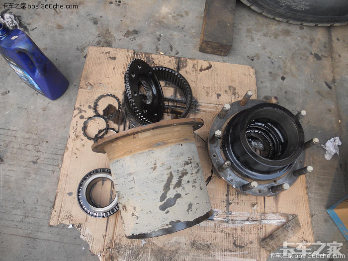

 楼主| 发表于 2011-11-1 10:00 | 只看该作者

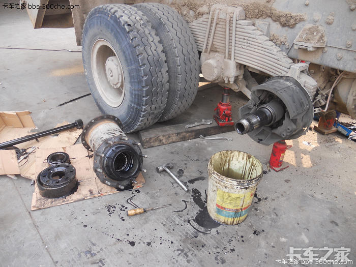

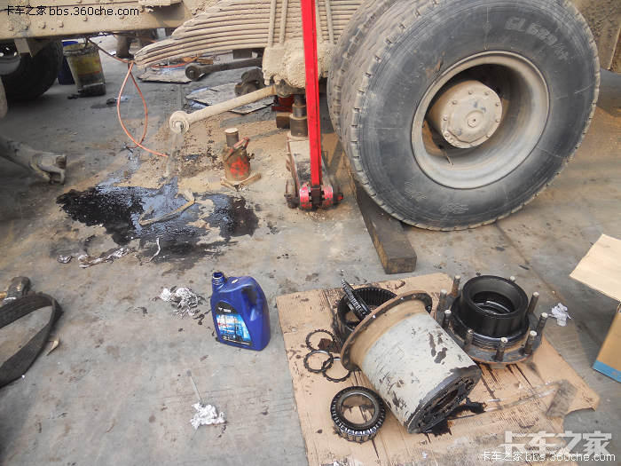

摘下来了·········

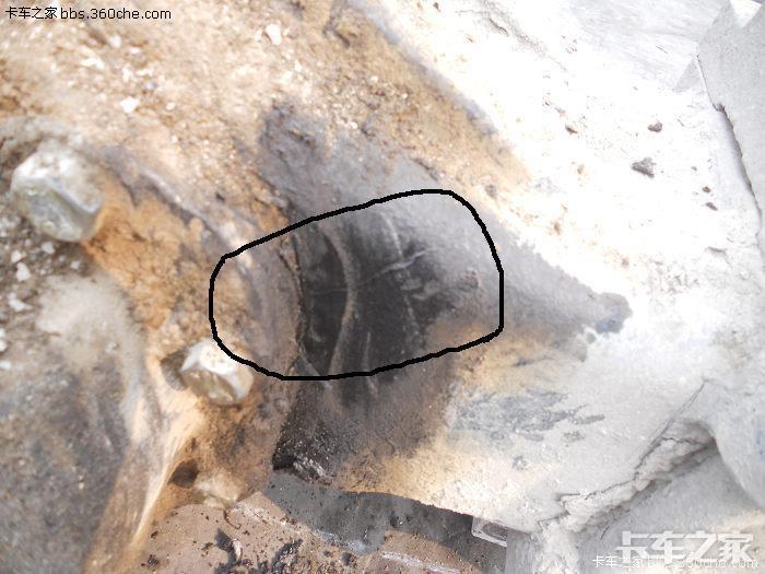

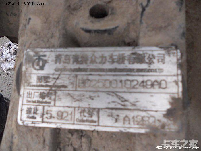

 楼主| 发表于 2011-11-1 10:03 | 只看该作者

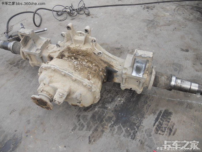

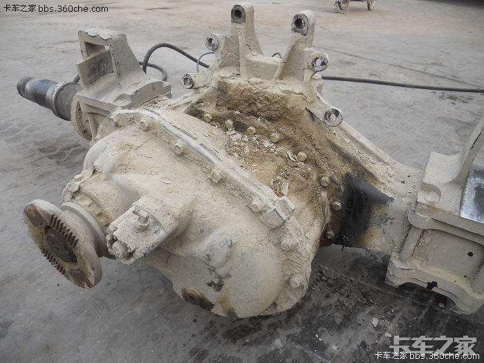

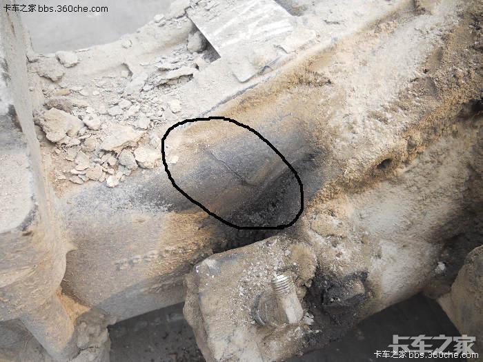

裂了的桥壳,是青特桥

65# 65#
 楼主| 发表于 2011-11-1 10:04 | 只看该作者

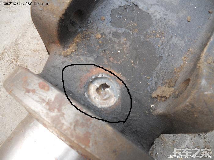

两边的裂纹

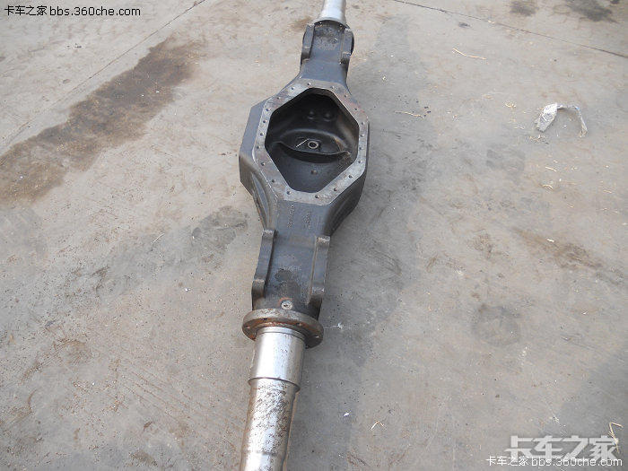

 楼主| 发表于 2011-11-1 10:06 | 只看该作者

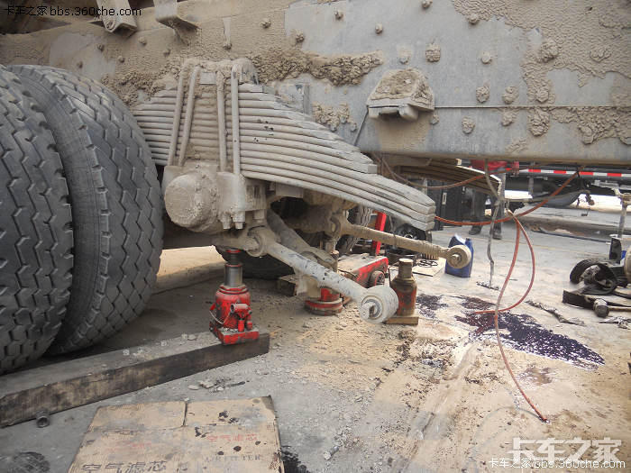

因为桥保9个月,车才用了5个月,所以给换新的
有个现成的新的,但还是青特桥,家里想要个安凯的,在一个这个新桥上也有个裂纹,怕用不住,不想按这个
