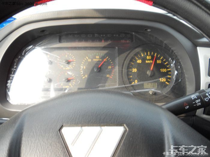

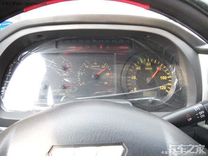

哥们你好。我新接触自卸车这东西。我买了辆欧曼ETX后八轮。340机子。5.8米斗子。法士特十二速。可是只能跑六十多迈车。。后桥速比是5.9。。。我看你的后桥速比也是5.9。。。和你打听下你的车子最快能跑多少啊?赐教。。。

 楼主| 发表于 2012-1-26 22:51 | 只看该作者
【原帖由我是无奈于2012-1-24 21:31发表在667楼】
哥们你好。我新接触自卸车这东西。我买了辆欧曼ETX后八轮。340机子。5.8米斗子。法士特十二速。可是只能跑六十多迈车。。后桥速比是5.9。。。我看你的后桥速比也是5.9。。。和你打听下你的车子最快能跑多少啊? ...
我的速比是5.921的,这种大速比是跑不很快,2000转跑70,2200转跑80,再快没跑过
