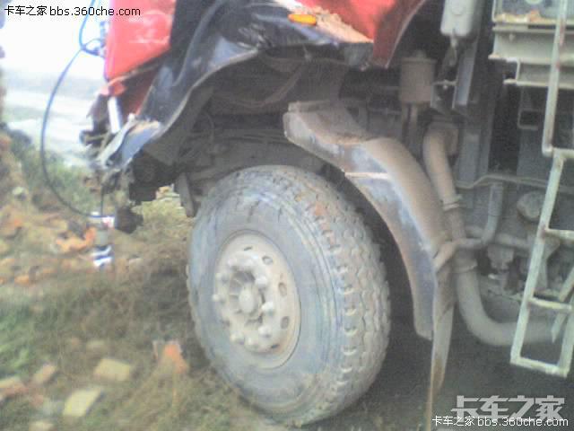

 楼主| 发表于 2011-10-22 19:09 | 只看该作者
轮胎都还完好········

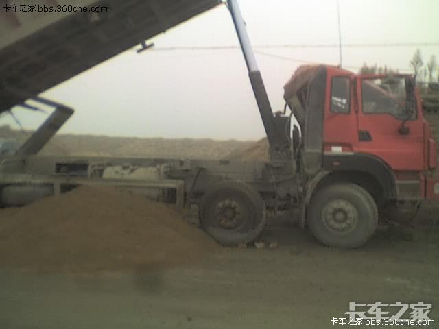

 楼主| 发表于 2011-10-22 19:10 | 只看该作者
因为是重车,得需要卸沙子,所以我先打开两边侧板,然后等着家里找人来卸

 楼主| 发表于 2011-10-22 19:14 | 只看该作者
以前找人卸一车沙子最多需要300元,但家里问了问这次居然要价1000元。靠,这么多钱谁找你,家里拉了个电工过来,看看能不能接接线什么的,让车能着火,因为毕竟没撞到发动机
没想到一打居然车能着火,搬取力去居然也能升斗

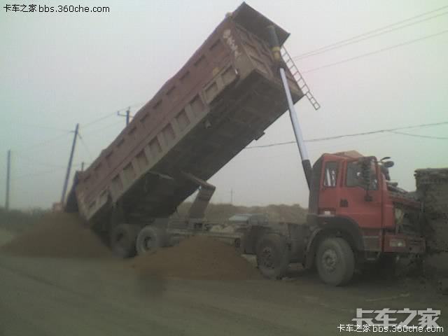

 楼主| 发表于 2011-10-22 19:16 | 只看该作者
所以升起了斗············

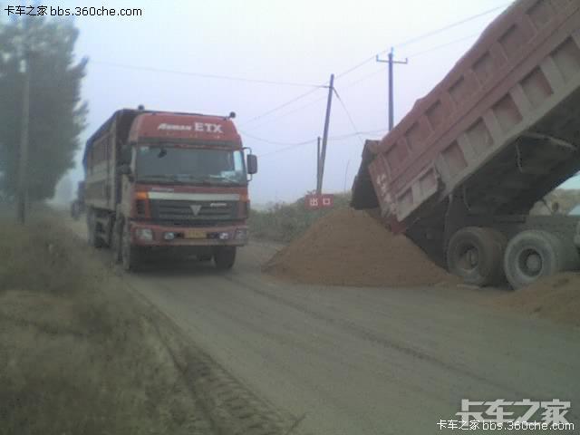

 楼主| 发表于 2011-10-22 19:18 | 只看该作者
虽然能升斗,但也不敢贸然挂上挡往前走
只好这样升着斗,等欧曼过来后往前面挂上钢丝绳,让欧曼拉出去,他一拉车一走车上的沙子顺势也就卸完了

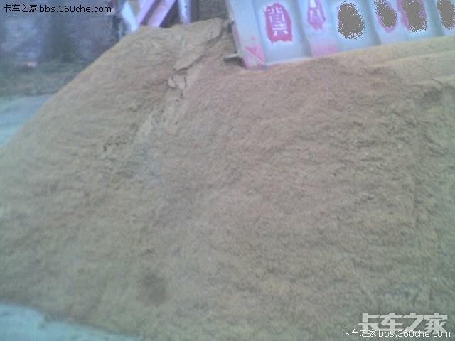

 楼主| 发表于 2011-10-22 19:19 | 只看该作者
沙子又黄又干净,就这样扔了
