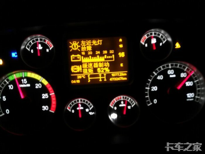

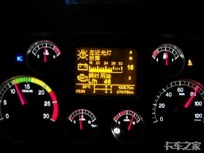

回顾一下我的车的配置,13年上户国三排放,重汽16超速档变速箱加AMT加430马力加后桥3.7速比豪华驾驶室。
通过三年全国各地漫you行驶证明,这个配置还行。经济车速在八十左右。由于经常跑绿通,车速相对比较高,油耗基本稳定在37--38升百公里。
卡友们如果也是跑绿通冷藏15米的,购置车的话,我建议,相同的马力,和变速箱,速比可以调到3.36。这样的话油耗会相对降一点。个人观点谨做参考。
底下图片是在47万多拍的照片,
